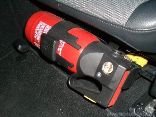

Hallo C-Klasse Fachleute,
kann mir jemand helfen?
Ich möchte einen 1Kg Feuerlöscher (aus meinem Vorgängerkfz) vor meinem Beifahrersitz befestigen - habe aber nicht die Originalteile von Mercedes.
Weiß jemand Rat, welche Befestigung sinnvoll ist und welche Teile man dazu benötigt?

Hallo
Ich würde dir NUR die Originalbefestigung von Mercedes speziell für den W204 bestellen zu raten !
Ist allerdings vor dem Fahrersitz angebracht ! müsstest du mal abklären ob die Halterung auch am Beifahrersitz befestigt werden kann.
Ist absolut einwandfrei befestigt und auch für dich selbst bei einem Unfall wesentlich sicherer als irgend etwas "nur rangebasteltes" zudem du auch Fahrereseitig einen Knie Airbag hast, kann es nicht für dich und Mitfahrer gefährlich werden.
Die Originalhalterung ist auch nicht teuer und wenn du wie du geschrieben hast:
"Leider bin ich werkzeugmäßig nicht so gut ausgestattet, um Deine Konstruktion nachzuempfinden"
Würde ich dir zum Original Teil raten.
( Lipo hat das auch sehr gut umgesetzt ! meiner Meinung nach ! )
Hier sind die Bestell Nr.n und Preise für die MB Halterung und allen benötigten befestigungsteilen.
Eventuell passt auch dein vorhandener Feuerlöscher in die Halterung musst du einmal aus probieren:
Kunststoff Halter für Feuerl. 0008603314 9.80€
Metall Winkel für Sitz Rahmen 2038680312 9.50€
2 Clipps Muttern 0019942845 1.20€
2 Schrauben N000000000528 1,00€
4 Nieten N910001004105 2.40€
( Feuerlöscher wenn benötigt wird 0008604980 63,00€ )
Alle Preise ohne Mwst.
Habe einmal ein Bild von meinem Original MB Feuerlöscher in der Original Halterung angehängt
