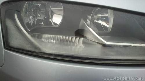

Hallo, mir ist aufgefallen, dass bei meinem A3 an den Rändern der Frontscheinwerfer sich Feuchtigkeit absetzt. Anbei ein Foto dazu, dieses ergibt sich ebenfalls auf der anderen Seite. Woran liegt das bzw. das vermieden werden?

Das hab ich bei mir auch...ist vermut ich mal Stand der Technik! 😉
Solang sich die Feuchtigkeit auch nur auf den Rand beschränkt, seh ich auch nicht direkt einen Mangel. Hab das sogar an meinen Rückleuchten...

Dito ! Und seit 04/04 ist es auch nicht schlimmer geworden, mal da, mal weg, je nach Witterung und Einsatz des Kärchers (umgs. für Waschbox). Nicht schön und nicht Premium, jedoch unbedenklich !

An dem Rand ist eine Gummilippe, zwischen dieser kann sich ab und an
mal Wasser absetzen! Allerdings ist es außerhalb vom Scheinwerfer und keine
Undichtigkeit. Bei manchen wächst da sogar Moos 😁 lg
ist bei meinen "normalen" Halogen auch so. Mach mir aber keine Sorgen, da es, so wie "Hicks" 😁 geschrieben hat, außerhalb der eigentlichen Dichtung ist. Und für Extremfälle gibts Algetten. 😉

Die Scheinwerfer sind ja nicht zu. Auf der Rückseite ist ja ne kleine Öffnung, damit Feuchtigkeit entweichen kann. Wenn der Wagen von draußen reingeholt wird, oder von drinnen wieder nach draußen gebracht wird, kann das durchaus sein, dass die Scheinwerfer dann beschlagen. Gerade Brillenträger kennen sich mit diesem Phänomen ja bestens aus 😁 Wenn die dann aber wieder warm werden, weil du das Licht anmachst, müsste das wieder weggehen. Bei mir sind auch regelmäßig die NSW beschlagen, wenn ich die länger nicht benutzt habe.

das liegt an de produktion und an den witterungen.
es ist ein offenes system und je nach luftfeuchtigkeit und temperatur beschlagen sie.
es wurden auch mal scheinwerfer verbaut die nicht ganz dicht waren.
davon hatte ich einen und den bekam ich auf kulanz neu!

Mal Abblendlicht und Fernlicht anmachen damit der Scheinwerfer innen aufgewärmt wird und die Feuchtigkeit durch die Belüftung wieder rauskommt.
Glaube nicht das in deinem Fall die GWG greift.
