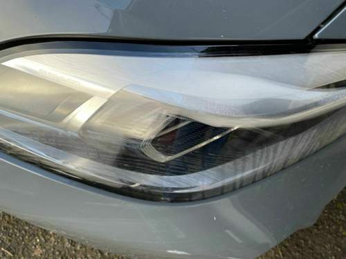

Mir ist allerdings recht schnell aufgefallen, dass die Scheinwerfer feucht von innen werden. Ich dachte erst, dass es durch das Belüftungssystem der Scheinwerfer weggeht (sofern eines vorhanden ist) allerdings habe ich jetzt nach der ersten Langstrecke festgestellt, dass es das Gegenteil ist und es eher doller wird. Ist das „normal“? Kann ich das was machen? Oder einfach zum freundlich?

Also tatsächlich bin ich 400 km mit Scheinwerfer an gefahren … so sah es hinterher aus…
Tatsächlich ist der Kram sogar gefroren im Scheinwerfer … muss ich wohl zum freundlichen fahren

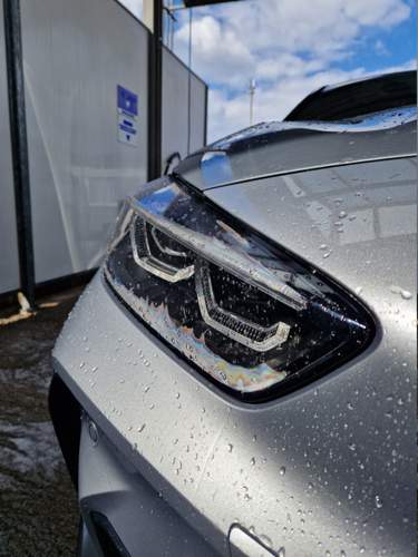

Lustig, mir ist es heute auch aufgefallen. Neuwagen, noch keine 300Km alt.
Gib mal Rückmeldung, wenn du beim Freundlichen warst 🙂
F77dbecb-203b-4f71-81f3-f5cde7335f82

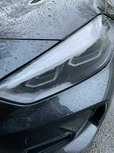

Ich habe inzwischen 1300 km drauf… aber sieht genau so aus wie bei mir! Kann ja irgendwo nicht ganz richtig sein :-)
Das gleiche Problem beobachte ich seit 10.000 km immer wieder mal. Habe den Wagen seit einem Jahr, aber in den letzten Wochen ist es doch vermehrt aufgetreten.
Bin gespannt was der Händler dazu sagt. Mir wurde mitgeteilt, dass es normal sei und ich zitiere "Stand der Technik".

Ja ich denke auch, dass es nicht normal ist. Meiner ist eine 120i bj 12/21 adaptive led shadow.
