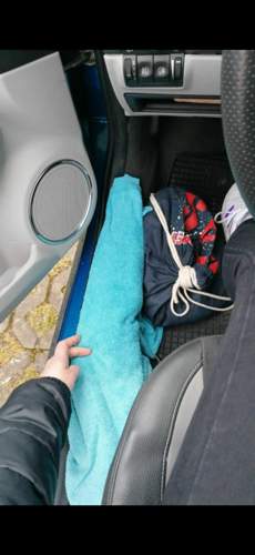

Das Lautsprecher Problem wurde bereits beseitigt und neu mit Silikon abgedichtet. Zur Sicherheit habe ich trotzdem noch mal ein Handtuch und ein Stoffbeutel mit Katzenstreu in die Richtung hingestellt, um zu sehen ob es trotzdem durch die Türen durch kommt.

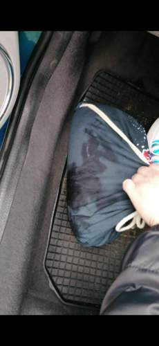

Auf dem ersten Foto sieht man, dass es von oben, bis zum Finger nass ist und dass dieser Stoffbeutel ebenfalls etwas abbekommen hat.
Hat jemand eine Idee wonach ich suchen kann?

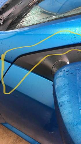

Altbekanntes Problem (leider kein neues Thema ;-)) und kann mehrere Ursachen haben. Im Motorraum rechts (von vorne betrachtet) das BCM (Abdeckung) und/oder die Serviceabflüsse verstopft (unterhalb des BCM-Kasten und linke Seite etwa gleiche Höhe). Dort sind Kunststoffklappen, die man öffnen muss und den Dreck am besten rausspülen. Dann könnte auch in der Tür und den Schwellern eine Verstopfung vorliegen. Dann dringt über die Tür-Schweller Wasser ein.
Möglich wäre auch ein Wassereinbruch über das Dach (an den Arretierhebeln).
oder auch BKV, dann würde es beim Bremspedal runterlaufen.
Beim Schweller kann man unten die Gummipropfen mal abziehen und gucken, ob und wieviel Wasser rausläuft.

Laub unter dem Wischerabdeckung kann auch eine Ursache sein, Wasser sucht sich immer seinen Weg.

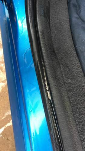

Mir ist halt auch aufgefallen, dass die Dichtung feucht ist.

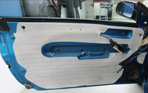

habe die Tür abgebaut und mal mit dem Schlauch draufgehalten.
Ich denke mal das doch die Folie neu abgedichtet werden muss.
Man sieht jedoch auch, dass das Wasser unten lang fließt. Habt ihr eine Idee ob nur die Dichtung unten gewechselt werden muss?
https://youtu.be/CdKbK1iR7Hs
Das muss ja alles neu abgedichtet werden - wo ist denn da die Dichtung für die Türpappe hin?
Dichtfolie Nr. 7237959
@altundgebraucht schrieb am 16. März 2021 um 17:56:57 Uhr:
Mit der Dichtungsfolie ersetze ich dieses weiße wo das Wasser durch geflossen ist, richtig?
Welche Dichtung meinst du ..?
Hier die Nummer 2
und ggfs. mit Butylschnur die weißen Kunststoffstopfen abdichten.

Aber woran kann es liegen, dass die Dichtung so nass wird (sieht man ja im Video auch)

Hier nochmal ein Bild, wie es aussehen sollte
Folie Tigra B

Dann wird die Folie gerissen sein und sollte so aussehen wie von altundgebraucht gezeigt.
