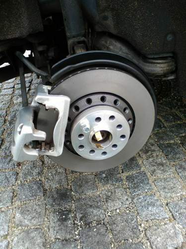

Der kann dran bleiben du bekommst die Scheibe so raus.
falls es dich ab muss, es ist 18er schlüsselweite die 2 schrauben.
Zum Glück muss der Sattelhalter zum Scheibenwechsel nicht ab.
Er ist mit 160 Nm angeschraubt und es ist wenig Platz.
Bei meinem Umbau auf W12 Bremse hatte ohne Bühne ganz schön zu kämpfen.
Hallo
Ich habe heute Vormittag die Bremsen hinten gemacht.
Beläge und Scheiben, alles eingestellt und kalibriert.
Leider kommt noch die Störung vom Stellmotor ,Spannkraft zu gering. Stromaufnahme ca. 4,5/5,0 Ampere beim zufahren und geratter.Kolben und Führungen sind leichtgängig.
Ich vermute das im Getriebe der Riemen rutscht oder die Zahnräder verschlissen sind.

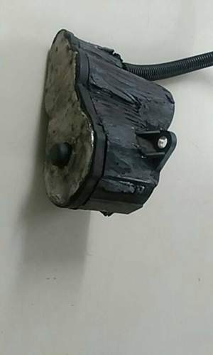

Wer hat noch einen gebrauchten Stellmotor für die Bremse 1kw 310mm und würde ihn mir verkaufen ?
Danke Jens

Hallo
Ich möchte meinen alten ausgebauten Stellmotor mit 12 Volt ansteuern.
Welche der 4 Pins im
Stecker sind für den Motor.
Danke Jens
