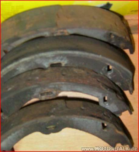

Und so sieht das dann nach 8 Jahren aus, wenn man die FB als überflüssig erachtet:

Dazu kommt: das Problem mit den festsitzenden Bremsen verschlimmert sich auch dann, wenn man ab und zu die FB benutzt, aber nur seicht anzieht beim Stillstand.
Neben dem Seilzug und oftmals den Spreizschlössern ist die häufigste Ursache nicht die Mechanik, sondern die rostende Trommel.
Durch leichtes Anziehen im Stand wird der entstehende Rostbelag auf der Reibfläche der Trommeln nicht genügend entfernt. Besonders nicht im Winter mit Salz und Kondensat.
Wer über Jahre ruhe haben möchte und stets eine hervorragende FB, der sollte bei schleichfahrt einmal im Monat -und im Winter auf trockener griffiger Strasse auch häufiger - mal für hundert meter die FB leich anziehen, so dass die Bremse Gelegenheit hat sich zu Reinigen.
