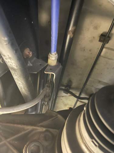

Guten Morgen!
es gibt mehrere Fehlerquellen, einer könnte der in diesem Beitrag gezeigte sein. Ich hatte dieses Problem mal vor ca. 3 Jahren. Freundliche Grüße Grünauge
https://www.youtube.com/watch?v=c-uS_2axpdQ

Kann der Längenausgleich sein unter dem Fahrzeug. Über der Kardanwelle kommen die Seile raus und gehen hinten in die Trommeln. Gerne gammeln auch die Ankerbleche durch an denen die Feder der Bremsbacken befestigt sind . Dann verkeilen die und keine Bremswirkung mehr . Kann auch das Rad blockieren oder Schleifgeräusche. Mal hochnehmen den Wagen dann sieht man mehr .
