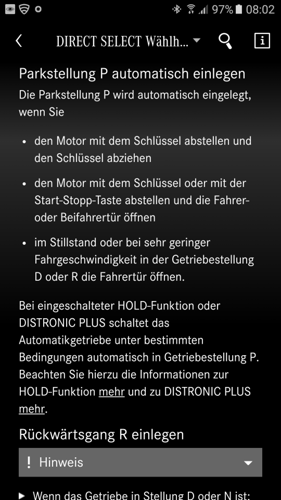

Bei unserem Coupe 220d: wenn ich anhalte , den Motor ausmache muss ich zwingend die Bremse auf "P" stellen sonst rollt die Karre weg. Oder Tür aufmachen, dann steht der sofort auf "P".
Im Gegensatz zu meinem Coupe C400 : Motor aus, sofort auf "P".
ist das beim C253 so? Oder nur bei der Motorisierung? oder ein "Fehler"?
Jedenfalls ist das sehr, sehr nervig. Da ich den C253 nicht jeden Tag fahre, vergesse ich immer wieder das bei Motor aus das Ding rollt....

Nur wenn der GLC mit Schlüssel bedient wird und damit der Motor ausgeschaltet wird und Schlüssel abgezogen wird geht das Getriebe in Stellung P.
Wenn nur ausgeschaltet wird (egal welches Schlüsselsystem) muss zusätzlich noch eine der beiden Vordertüren geöffnet werden damit das selbe geschieht.
Siehe screenshot.

Ich hab das jetzt mal getestet - allerdings am GLK und mit der 7-Tronic plus. Vielleicht kann es ja jemand mal gechecken, ob das bei neueren Modellen gleich ist.
1. Anhalten
2. Zündung aus
3. Getriebe geht auf N
1. Anhalten
2. HOLD aktivieren
3. Zündung aus
4. Getriebe geht auf P
Wenn das bei der 9-tronic bzw. GLC ähnlich ist, muss sich der TO nur die zweite Variante angewöhnen, um sein Problem zu lösen
Hier meine Erfahrungen mit der 9G-Tronic:
1. Anhalten
2. Zündung aus
1. Anhalten
2. Bremspedal treten
3. Zündung aus und Schlüssel abziehen
4. Getriebe geht auf P und Feststellbremse aktiviert sich
Ich muss aber dazu sagen, dass ich mir inzwischen angewöhnt habe, immer vor dem Abstellen aun "N" zu schalten. Beim Abziehen des Schlüssels geht es dann nach "P" und die Feststellbremse schaltet sich auch noch zu.
Und wenn die Fahrertür geöffnet wird geht er auch in "P"
