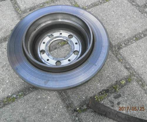

Hier mal ein paar Fotos wie eine Handbremse nicht aussehen sollte.
Auf dem Bremsenprüfstand hatte die hintere linke Handbremse nur noch ungenügende Werte gebracht.
Kein Wunder, denn der obere Bremsbelag hatte sich schon von der Bremsbacke gelöst und lag lose drin und der untere Bremsbelag war gar nicht mehr vorhanden und hatte sich wahrscheinlich schon von selbst zerstäubt.
Nun ist alles wieder schickie und die Werte sind tadellos.
Auch das Rumpeln auf der Hinterachse beim Bremsen von Geschwindigkeiten über circa 70 km/h sind verschwunden. Ein sauberes und geschmeidiges Ansprechverhalten zeigt nun die Betriebsbremse.
Schöne Wochenendarbeit in der Sonne.

Also da erkenne ich keine "abgeschliffenen Bremsbacken" sondern vorbildliche Arbeit. Oder hab ich die falsche Brille auf?
Bei mir haperts noch an den Spritzblechen, die momentan nicht lieferbar sein sollen - dann mach ich euch auch so schöne Fotos 😁
Auf jeden Fall mal Fotos für mich, zur Orientierung und dafür "Daumen hoch"
Auf Bild 1 liegt der abgefallene Bremsbelag neben der Bremsscheibe.
In der Bremstrommel kann man gut erkennen, dass der lose Bremsbelag die ganze Zeit in der Trommel schliff. Die Scheibe ist übrigens nicht blau - das kommt auf dem Foto nur so rüber.
Der Himmel war an dem Tag so schön blau.
Auf Bild 2 erkennt man die obere Bremsbacke ohne Bremsbelag - der fehlt.
Die darauffolgenden Fotos zeigen die verbauten Neuteile.
