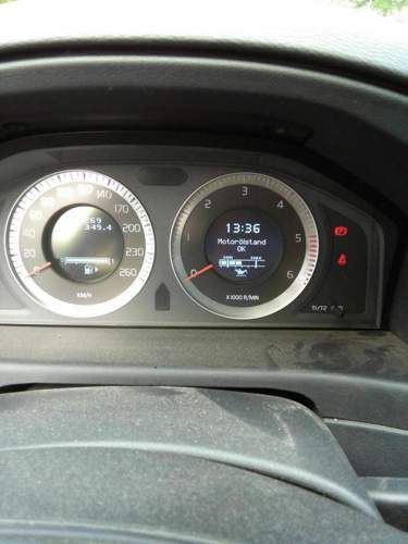

Jetzt erscheint im Infodisplay die Meldung "Zum Service anmelden!".
Der letzte Ölwechsel wurde am 28.08.2015 bei 248.400km gemacht. Jetzt sind 261.200km drauf. Das ist eine Differenz von 12.800km. Das ist eindeutig zu früh! Auch bei überwiegendem Stadtverkehr.

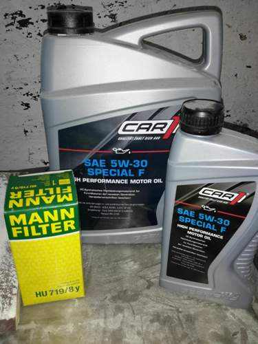

Warum willst du das vorgeschriebene Öl nicht verwenden? Es handelt sich bei einem A5/B5 Öl um ein ganz normales aktuelles Motoröl.
Die Zeiten von mineralischem 15W40 sind nun mal vorbei. Moderne Motoren und Partikelfilter haben gewisse Anforderungen an das Öl.
Wie viel denkst du mit einem billigen Öl zu sparen? 20€ pro Ölwechsel? Man muss das Geld sicher nicht zum Fenster rauswerfen und freie Werkstätten machen ihre Arbeit meist genauso gut, aber wegen 20€ pro Jahr verstehe ich diese Frage ehrlich gesagt nicht.
6 Liter Castrol Edge Professional A5 0W-30 Motoröl kosten 57€.
Da fange ich sicher nicht an mit irgendwelchen anderen Ölen herum zu probieren und "unverhältnismäßig teuer" ist etwas anderes.

Motorenöle sind genormt. Letztentlich kann man jedes Öl verwenden, was für den Motor zugelassen ist. Ob es von Castrol, Shell, Aral, LM/Meguin oder sonstwo herkommt ist erstmal egal.
Klar können sich die Öle innerhalb der Normvorgaben / Grenzen unterscheiden.
Der Ölwechsel soll alle 30.000 km oder 1x jährlich durchgeführt werden. Je nach dem was zuerst eintrifft. Also bist du mit dem Wechsel zum 28.8. fällig.
