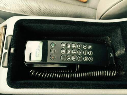

Hallo zusammen, habe nen e240 w210 bj.99 am letzten samstag gekauft.
In der armlehne ist ein telefon-festeinbau. Ich kann aber nirgends nen schlitz für die sim-karte finden.
In der armlehne ist der handteil mit spiralkabel und dem träger für das handteil. Wenn ichs einschalte steht kurz "mercedes-benz" im display und dann natürlich sim einlegen. wenn ich nur wüsste wo.
Radio ist glaub ich irgendsoein audio10 oder 30 mit kassettenteil.
Ich hoffe mir kann jemand helfen.
danke

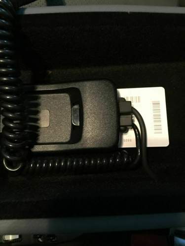

Hallo....
@Howard Dillier schrieb am 19. Mai 2015 um 00:19:15 Uhr:
Das Bild von mueller.holgi entspricht dem in meinem Wagen verbauten Téléphon.

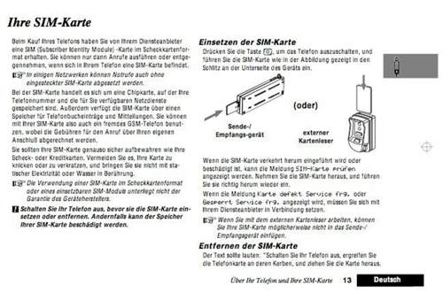

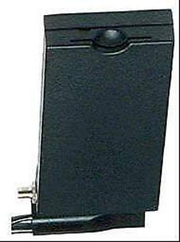

Bist Du sicher? Dann wäre es das Motorola GSM 2700. Wurde aber m.W. im VorMopf verbaut. Im Mopf in Verbindung mit COMAND war das Nokia 6091 aktuell. Im Nokia ist der Schlitz im Hörer, im Motorola ist der Schlitz in der Hörer-Halterung (ext. Kartenleser) bzw. im Steuergerät.
Telefon-1777061476996749496
Gsm2700sim
und nach 6Jahren bestimmt auch 😁
Hallo Pandatom
Vielen Dank dir!
Der Schlitz war erst mit ruhiger Hand zu fühlen.
Die erstem Male war ich einfach zu hektisch. ^^
Sonniger Gruß Howard
