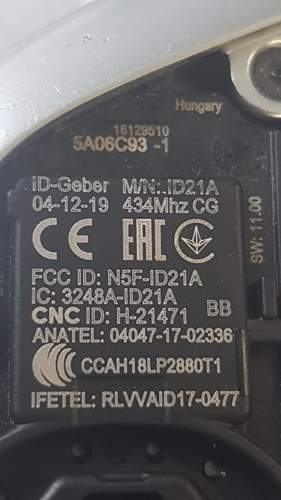

Ist hier jemand, der sich mit Fernbedienung programmieren auskennt?
Ich habe diese zwei Schlüssel einen von einem G21 und einem vom F40 und würde die gerne auf meinen F30 Fahrzeug umprogramieren lassen. Die beiden Schlüssel senden auf 434 Mhz, mein Fahrzeug auf 315 Mhz. Das Fahrzeug würde ich auf 434 Mhz umstellen.
Soll anscheinend "relativ" leicht gehen, den Fernbedienungsempfänger tauschen und das FEM umcodieren.
Ist das mit den beiden Fernbedienungen realisierbar?

Hintergrund der ganzen Geschichte, ich habe öfters die Meldungen im IDrive " Schlüssel nicht erkannt, Motorstart nicht möglich". Die üblichen verdächtigen wie Schlüsselbatterie tauschen (Varta, Panasonic, Duracell, no Name), Fahrzeugbatterie inkl. registrieren(war sowieso fällig), Ferndedienungsempfänger und die zwei Sendeantennen in der Mittelkonsole getauscht, nichts brachte Besserung.
Bleibt jetzt nur noch als Fehlerquelle die Schlüssel selber, oder das FEM, bzw. CAS.
Da ich hier sowieso die beiden Schlüssel liegen habe, war es von mir halt die Überlegung.
Hier wäre die Überlegung, erstmal einen zweiten Schlüssel anzulernen und dann zu schauen, ob es damit funktioniert, denn ich denke, dass der Motorstart und das Erkennen des Schlüssels im Fahrzeug nicht über die 434 bzw. 315 MHz läuft, sondern über RFID 125 kHz oder 13,56 MHz. Dieser Schritt ist daher sinnvoll, weil du so testen kannst, ob das die 315 MHz Fernbedienung ist oder eine andere Ursache hat. Wenn es eine andere Ursache hat, vermeidest du so das dann unnütze Austauschen des Empfängers im Fahrzeug.

Hallo!
So einfach wird es nicht. Beim F30 müsste das FEM ausgebaut und dann dieses geknackt (also entsperrt) werden. Nun kann man dir Frequenz auf 434 Mhz setzen. Die Antennen darf man dann auch gleich noch umbauen, denn die müssen die neue Frequenz ja auch mitmachen.
Die G-Serien Schlüssel kannst Du vergessen, da die einen anderen Transponder haben und nicht mit einem FEM kompatibel sind. Ergo müsste man neue Schlüssel mit 434 Mhz machen.

Die Innen und Außenraumantennen senden in EU und Japan auf jedenfall gleich,die Teilenummer ist die gleiche. Wie würdet ihr da jetzt weiter machen, einen neuen Schlüssel mit 315 Mhz besorgen und den aufs Fahrzeug programieren?
Die Antennen werden auch nicht anders sein.
Mit einem neuen 315er Schlüssel kannst ja probieren, wäre das einfachste/günstigste.
