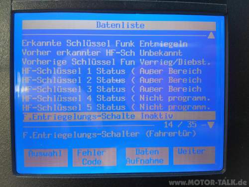

leider haben es die Fernbedienungen meiner Omme langsam aber sicher hinter sich, also auf zum freundlichen und zwei neue bestellt, gibt schlimmeres. Endlich da, grad mal anlernen kein Problem, der freundliche wirft das tech2 an und legt voller Elan los, aber da ich ja einen Opel Omega B besitze ging das leider nicht, war ja auch zu erwarten. Das ZV-Stg antwortet nicht... 🙁 die anderen ja, aber das Ding will nicht.
Der freundliche bekam gleich leuchtende Augen und wollte gleich eine umfangreiche Fehlersuche mit vermutlich benötigten neuen Stg einleiten.
Das habe ich erstmal dankend abgelehnt, weil die ZV ansich tadellos funktioniert, auf, zu Kofferraum und Komfortschliessung, alles so wie es soll...wenn das Lötstellenproblem am Schlüssel nicht wäre...
Hat von euch einer eine Idee wo ich mit der Suche anfangen kann, oder besser eine Idee wie ich den Mist wieder in den Gaul kriege?
Wo sitzt das ZV-Stg und welche Kabelfarbe bzw Pin(s) muss ich zum durchmessen nehmen?

Das kannst du auch mit dem OBD-Adapter (Chinakracher) selbst programmieren.
Wenn er da nicht rein kam liegt doch wohl es meist an seinem Unvermögen mit dem Tech II umzugehen.
Mit dem OBD-Adapter dann einfach mal bei der DWA (scheint bei dir verbaut zu sein) rein gehen und schon hast du die gesuchte Verbindung zum ZV-STG.

Danke dir Kurt, werde ich morgen mal versuchen.
Bin mit meiner Fernbedienung leider nicht weiter gekommen. Werde wohl oder übel zum FOH müssen, weil das Gerät was mein Kumpel hat weder in die ZV noch in die DWA reinkommt.
@Kurt, kannst du mir bitte eine "Bedienungsanleitung" machen, damit ich dem FOH sagen kann wie er das machen soll? Würde ja lieber woanders hin, aber Berlin ist etwas weit wech... 🙂
Warum besorgst du dir denn nicht selbst einen eigenen OBD-Adapter?
Dann brauchst du nicht zum FOH und dem kniend, bittend, auch noch viel Geld dafür zu bezahlen.
Außerdem kannst du bei jedem zukünftigen Zipperlein am Opel, eben schnell selbst mal schauen, wo ihm der Bauch kneift.
Denke werde ich machen, ist das teil mit Adapter auch Abwärtskompatibel für mein Astra F?
Ja, der kann alle seit Einführung der OBD.
Bei den alten 10Poligen Anschlüssen benötigt man nur noch ein Adapterkabel von 10 auf 16Pol.

So, habe es hinbekommen, danke nochmal.
Mal so aus reiner Neugier, wieviele Fernbedienungen kann man eigentlich programmieren?
