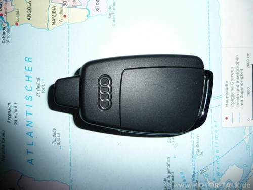

der Vorbesitzer meines A6 Avant TDI2,7 V6120 DPFA6 Typ 4F50ML hat die Fernbedienung der Standheizung verbasselt. Muß man die teure Audi Fernbedienung kaufen (160,00€) oder gibt es eine preiswertere Lösung?!?

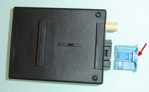

Anlernen:
-Stecker am Funkempfänger abziehen (im Kofferraum links hinter der Klappe, da wo die paar MMI Steuergeräte sind)
-paar Sek. warten, Empfänger wird komplett Stromlos
-Stecker wieder aufstecken und innerhalb der nächsten 2 Sek. die OFF-Taste an der Fernbedienung drücken
-die LED an der FFB leuchtet dann im Sekundentakt als Bestätigung
-fertig

insgesamt haben mir Eure Beiträge super geholfen und auch Geld gespart. Gerade vor der noch kommenden Eiskälte kann ich nun vom Haus aus die Standheizung anschalten. - Super -
Habe in der Bucht mittlerweile 2 FB erstanden. Eine Original Audi T90 und eine VW T91. Die von Euch durchgemeldeten Anlernfunktionen gehen alle. Habe mich jetzt für die kleinere VW FB entschieden. Habe aber beide angemeldet indem ich den etwas breiteren Stecker mit den 3 Kabeln am Empfänger hinten links im Kofferraum neben dem Navi Rack gezogen, 10 sec. gewartet und dann den "off" Button der FB gedrückt. --Fertig--. Habe das auch mit der Original FB gemacht. Ging auch.
In der Werkstatt meinte man für die Anlernung etwa 1/2 bis 3/4 Stunde zu brauchen. zeitverbrauch in reality 5 min.
Wenn jemand eine FB benötigt, würde ich die Original Audi FB für 55,00 € abgeben (NP bei Audi 160,00€). Wie gesagt, funktioniert und sieht wie neu aus.
