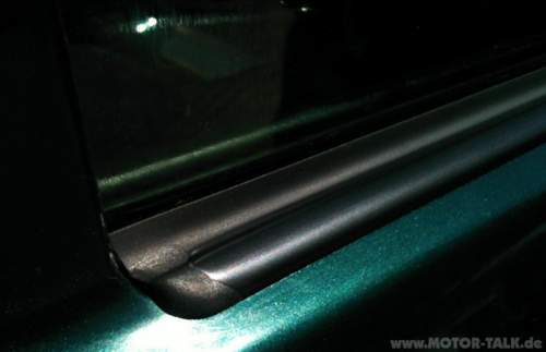

Hallo Forum, die Fensterschachtabdichtung aussen der Beifahrertür Fahrerseite (möglicherweise heisst das Ding auch Türschachtabdichtung) meines T-Modells wandert an der Vorderseite, obwohl ich sie regelmäßig runterdrücke, von Geisterhand immer wieder ca. einen Zentimeter hoch. Dadurch läuft mehr Wasser in die Tür als sein muss. Ich denke, nicht nur Wasser sondern auch anderer Schmodder. Die ist ja nicht mit Klammern befestigt, sondern mehr nur so aufgesteckt und das Kunststoffmaterial ist halt zwischenzeitlich wohl spröde.
Weiss jemand von Euch, was so eine Fensterschachtabdichtung aussen kostet ?

So ein Zufall! Die habe ich bei Meinem Tee heute gewechselt!
Alle 4. Obwohl nur eine leicht hochgestanden ist.
Der Unterschied zu den Neuen ist aber gewaltig. Die härten nach 15 Jahren doch ganz schön aus.
Eine kostet ca 37.- (plus Märchensteuer).
Die Alten rausziehen, Blech schön reinigen, neue Gummis schön mit Vaseline einschmieren (nicht den Filz) und reindrücken.

Hallo joered,
tu mir doch grad mal den Gefallen, geh mal raus und schau nach, ob das neue Teil sich auch wieder sich von selber hebt oder da bleibt, wo es hingehört. Für diesen Hammerpreis, sollte es doch die nächsten 15 Jahre schön an seinem Platz verharren, hoffe ich doch.
Vielen Dank für Deine schnelle Antwort und die schicken Bilder. Von dem Preisschock erhole ich mich gerade noch. Heißen die Dinger jetzt Fensterschachtabdichtungen oder Türschachtabdichtungen oder ganz anders ?

Laut Rechnung ist die Teilenummer für vorne:
MA 124 725 01 65
für hinten ist links und rechts unterschiedlich:
MA 124 735 06 65
MA 124 735 05 65

ich war zu geizig 43€ für so eine Schiene aus zugeben und habe gegoogelt, ob es das auch in günstig gibt. erst zwei vom Schlachter: Die waren schlechter als meine, also Fehlversuch und Lehrgeld gezahlt, dass man sowas nicht gebraucht kauft, ich depp!
Dann habe ich gesehen, dass carus die für w126 anbietet. Angefragt, ob es die auch für w124er gibt. Gibt es!
Kosten ca. 25€. Die habe ich gekauft. Sind aber anscheinend noch nicht im System:
http://carus-parts.de/.../24994-abdichtschiene.html
Ergebnis:
Die Originalen haben so kleine Gummilippen, die genau in die passende Aussparungen passen. Weil diese Fehlen, kommt die gesamte Schiene auf der Fahrerseite immer wieder etwas hoch. Ich werde das noch einmal versuchen und vielleicht mit etwas mehr Kraft reindrücken. Ich glaube, ich bekomme das noch rein! Beifahrerseite passt auf Anhieb viel besser komischerweise.
Sonst machen sie einen vernünftigen Eindruck und die Länge passt auch super. Eine längere Autobahnfahrt mit streckenweise ca. 160 Km/h haben sie auch gut überstanden. Sie sind dicht und aufjeden fall besser als die mit Grünspan. Wenn ich die noch exakt rein gespresst bekomme: super!
