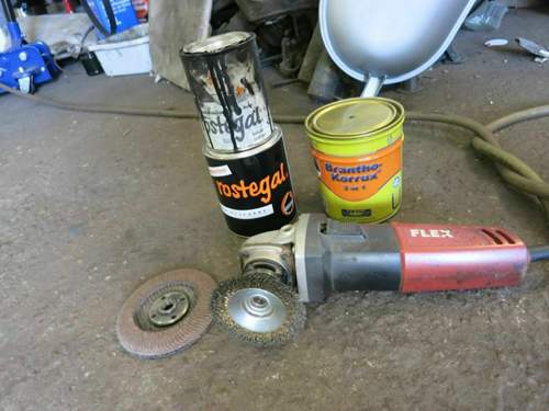

Mein aktueller Plan:
Schweißnähte mit Brantho nitrofest verdünnt tränken, nachher alles mit Nitrofest pur
Nähte von unten abdichten
Owatrol von Ober nachschieben
Dämmung im Fond mit Alubutyl welches ich noch hab, vorne werd ich das Originalzeugs nehmen, Kost nicht viel, der Optik halber.
Unterboden bin ich noch nicht sicher. Hab jetzt nen Kompressor und tendiere zu Terson Kautschukzeug über Brantho nitrofest.
3in1 hat nen guten Ruf und werd ich spätestens bei der Hinterachse einsetzen. Jetzt am flächigen Unterboden kommts mir drauf an, dass keine Unebenheiten sichtbar sind. Der original Schutz hat auch guten Dienst geleistet, keine Unterwanderungen...die Durchrostungen kamen von Innen.
Nitrofest ist dafür nicht so geeignet. Nimm drei in eins. Du kannst auch den ganzen Unterboden mit drei in eins machen und dann draufhauen was du willst. aber nitrofest kann schon Probleme haben wenn du nach dem schweißen ne Woche wartest....glaub mal. Alles was ein bischen unsauber oder mehr als leichten flugrost hat ....3 in1. Kauf dir noch 5 ltr silikonentferner zum entfetten. Da wo du möchtest dass etwas einsickert MS nehmen. DAs is ja nu alles nicht im Sichtbereich und deine Arbeit soll ja wieder 20 Jahre halten

Ich bau eigentlich auf Nitrofest...mit ausreichend Trockenzeit
Ich hab zb Außenspiegel Stoßfänger in 50/50 nitrofest und 3 in1 gemacht. Nitrofest ist bei mir auf ner sehr gut mechanisch geschliffenen entrosteten Stelle negativ aufgefallen. Brantho 3 in 1 hab ich mal vor 5 Jahren ohne entfetten rechts im Kofferraum nachdem ich den rostmit nem Schraubenzieher angekratzt hab ohne entfetten draufgepinselt. Als ich mal vernünftig beigegangen bin war rechts alles gut links musste ich schweißen. Diese kraftstoffunbeständigkeit hab ich noch nicht erlebt. Mein Kotflügel der eigentlich nicht mehr zu retten war ist mit nitrofest auch wieder aufgegangen. Das wäre bei 3 in eins nicht passiert.
