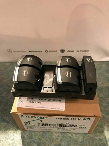

Hallo zusammen, ich möchte bei meinem A6 Faceliftmodell die Fensterheberschalter die cromeschalter nachrüsten.
Die Teilenummer für die Beifahrerseite ist 4F0 959 855B weiß jemand ob der Schalter hinten links und rechts der gleiche ist?
Hat das schon jemand von euch gemacht?
Danke
Grüße Makus
Einzelschalter, 4F0959855 B 5PR, € 17,73
(hinten sind es meines Wissens die gleichen wie der Einzelschalter vorne Beifahrerseite.)
Mehrfachschalter, manuelle KS, 4F0959851H 5PR, € 54,50 (KS= Kindersicherung)
Mehrfachschalter, elektronisch KS, 4F0959851J 5PR, € 54,50 (KS= Kindersicherung)
Spiegelschalter, 4F0959565A 5PR, € 32,84
Parkbremsschalter, 4F1927225C, € 29,81

was mich interessieren wüde: auf dem Materialschein steht soul (schwarz) aber laut Threadtitel geht es doch um verchromte Schalter. Gibt es die Fensterheberschalter überhaupt in Chrome und wie ist dann mit den Teilenummern ? In meinem 2010er Facelift sind die auch alle schwarz nur der Spiegelknopf ist verchromt...
Das steht angeblich nur so am Materialschein, die crome Schalter sind vom Q7 weil im A6 hat es die angeblich nicht gegeben laut dem Freundlichen🙂 komisch ist nur das die Teilenummer mit 4F beginnt.

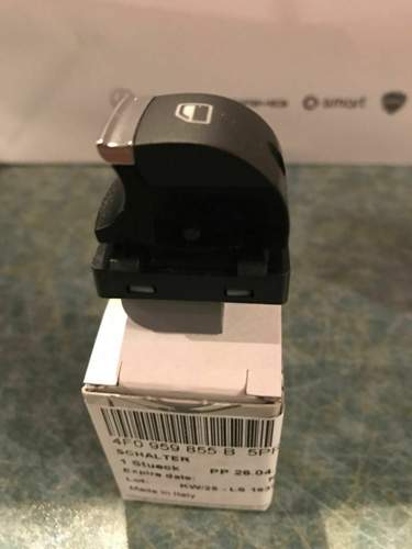

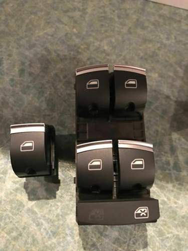

So habe gerade die Schalter geholt vom Freundlichen🙂
Wie versprochen die Fotos (werden erst eingebaut)
Gruß Makus
Mehrfachschalter & Beifahrerseite u. hinten.
alles klar, danke - sehr viel Chrome ist auf den ersten Blick nicht dran das ich dafür über 200 Euro augeben würde aber vielleicht wirkt es ja im eingebauten Zustand anders.....
Ich hab 118€ bezahlt hatte 10% Rabatt bekommen, habe ja nur die FH-Schalter gebraucht der Rest war bei meinem FL schon verbaut zum Glück.
