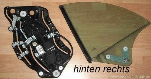

Hallo Experten,
bei meinem Beetle (Cabriolet) BJ 2004 funktioniert der elektrische Fensterheber links, hinten, Dreiecksfenster nicht mehr. Der Motor schnurrt zwar, aber die Scheibe geht nicht mehr hoch. Die VW-Werkstatt will einen neuen Motor mit all dem Drumherum einbauen und will ca. 600€ abschnorren. Es muss doch auch billiger gehen!

...das ist unverschämter Wucher in meinen Augen.....in aller Regel ist es nicht der Motor, sondern ein Plastikrädchen, welches als Umlenkrolle agiert. Ich habe bereits 2008 nur 450,-€ für eine komplette Antriebseinheit und neue (!) Scheibe zahlen müssen (inkl. Arbeitslohn). Warum kostet das jetzt so viel mehr?
Es wurde im Übrigen damals behauptet, die Scheibe müßte auch erneuert werden, weil dies ein (nicht von der Antriebseinheit trennbares Bauteil wäre). Das ist Quatsch! Ich habe mir nach der Reparatur beide EINZEL-Teile aushändigen lassen....diese dümpeln als mahnendes Beispiel immer noch in meiner Garage...
Es gibt auch für die hinteren Scheiben (so weit ich weiß) mittlerweile ein Reparaturkit, wie für vorne. Die defekten E-Fenster sind ein durchgängiges und leidvolles Problem, welches der New Beetle von seiner Basis, dem Golf IV geerbt hat.

Moin,
der Startbeitrag ist zwar schon 'ne Weile her, aber vllt. ist meine Antwort irgendwann jemand nützlich.
Mein rechter, hinterer Fensterheber ist kürzlich erst nur halb hochgefahren und dann automatisch wieder runter (Sicherheitsschaltung wg. Widerstand). Beim 2. Versuch hat's dann ordentlich gekracht, etwas war gebrochen.
Also erstmal das Fenster per Hand hochgezogen und fixiert. Dann einen Reparatursatz bestellt (rund 10.- EUR, Zubehör). Darin sind enthalten je ein Hebe- und Senkseil, die Umlenkrolle vom Motor, das Verbindungsstück für die beiden Seile und eine Führung, die darunter gehört.
Um die Fensterhebereinheit (Scheibe, Grundplatte und Motor ist eine Einheit) heraus zu bekommen müssen entfernt werden:
- Rücksitz und -lehne
- Türverkleidung
- Der Motor mit Seilführung ist mit aufgeschraubter Kapselung versehen, diese abschrauben
- Die Einheit ist oben mit einem Hilfsträger verschraubt (schwarzer Metallträger längs des Fensters). Der muß entfernt werden
- die Einheit ist dann noch mit drei 13 mm Muttern an der Seitenwand verschraubt. Diese entfernen und Obacht: die Gewindestangen für die Muttern in der Trägereinheit sind einstellbar und sollten nicht verändert werden.
- Scheibe ganz nach oben ziehen und vorsichtig und ohne Gewalt die Einheit nach oben herausnehmen. Ist sehr fummelig und eng, geht aber.
Die Einheit dann auf ein Handtuch auf den Werktisch legen und sehen, was defekt ist. Bei mir war's nur das Verbindungsstück für die beiden Seile. Das hat sich wohl verkantet und ist dann irgendwo hängengeblieben und gebrochen.
Der Motor ist von hinten mit 3 Schrauben mit der Einheit verbunden und muss abgebaut werden, um an die Umlenkrolle zu kommen. Die neuen Seile müssen dort sorgfältig eingelegt werden und die anderen Enden mit dem neuen Verbinder zusammengefügt werden. Achtung: das geht richtig schwer, die Seile sitzen ordentlich stramm. Man muss verschiedene Varianten probieren, bis es klappt. Nicht aufgeben!
Der Einbau erfolgt sinngemäß in umgekehrter Richtung.
Was ich hier kurz und knapp beschrieben habe, hat rund 5 Stunden gedauert. Der Aufbau der Hebeeinheit ist genial und robust, aber die beengten Platzverhältnisse und vorsichtiges Arbeiten, um nichts zu beschädigen oder zu verkratzen, ziehen die Reparatur in die Länge.
Lässt man das in der Werkstatt machen, wird einiges an Arbeitslohn (zu Recht) fällig und macht die Sache kostenintensiv. Auch, wenn nur ein kleines Plastikteil für ein paar Cent der Übeltäter war....
