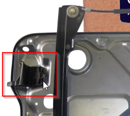

Hallo.
Beim Kurvenfahren hört es sich in der Beifahrertür so an, als würde ein Stecker o.ä. an die Verkleidung schlagen.
Habe mal die Innenverkleidung entfernt. Hier ist sieht eigentlich alles ok aus, bis auf einen Clip der abgebrochen ist. Ich vermut nun, dass das was angeclipst ist das Geräusch verursacht.
Im Foto erkennt man das Teil, dass nur noch an einem Clip hängt. Was ist das genau und kann man das einzeln kaufen ?
Vielen Dank
Holger
Fensterhebereinheit vorne rechts
2 Antworten
Moin,
sieht nach dem Haltewinkel für das Türschloss aus:
https://www.ebay.de/itm/385449045091?...
Gruß.....
Hi Steamhammer.
Ja, das müsste es sein. Aber wenn nur ein Clip weg ist, kann ich mir das Geräusch nicht so richtig vorstellen. Denke das hängt irgendwas rum, das nicht befestigt ist. Müsste also die Platte mit dem Fensterheber abschrauben. hmm
