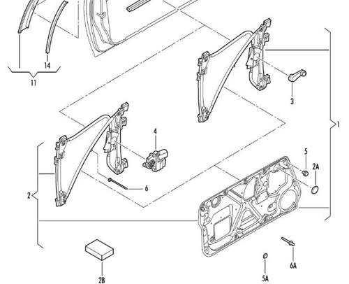

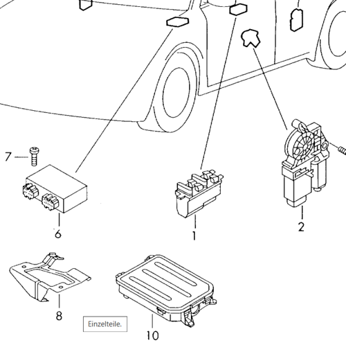

hat jemand von euch beim 9C (vor Facelift) schon mal die Fensterheber von manuell auf elektrisch umgerüstet? Ich habs zuerst mit so einem Universal-Set versucht, aber keine Chancen das hat nicht unter die Türverkleidung gepasst. Welche Originalteile müsste ich besorgen? Auf der Zeichnung aus dem Ersatzteilekatalog sieht es so aus, als ob ich alles übernehemn könnte, nur der Motor kommt dazu. Dann natürlich die ganze Verkabelung. DAs große Blech scheint genietet zu sein. Die Schalter habe ich schon, die Türverkleidungen haben sogar von hinten Markierungen wo ausgeschnitten werden muss. Mein Beetle hat eine Zentralverriegelung, aber ohne Funk-Schlüssel. Unter der Verkleidung hinter dem Lenkrad befindet sich irgendein Steuergerät, ist es das für Komfortsystem? Dieses wird ja auch benötigt. Kann jemand diese Fragen beantworten, ich bin schon am Verzweifeln.
