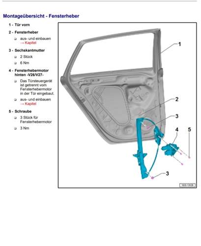

Heute habe ich die Scheibe der Fahrertür runtergefahren. Dabei löste sich scheinbar die Verbindung und der Motor drehte durch.
Kennt jemand das Problem beim Touran 5T?
Was muss erneuert werden und wie baut Mannas aus?

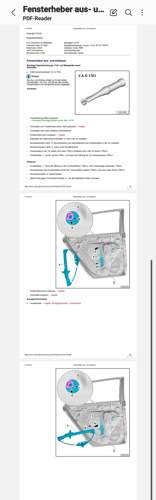

Türverkleidung ausbauen und nachschauen!
Zug / Stellmotor ?
Dann siehst du auch was gebraucht wird.

Update:
Ich habe es bei VW reparieren lassen, da es auf einer Reise passiert ist. Tatsächlich waren die Kunststoffgleiter vom Fensterheber gebrochen (ähnlich wie bei vorherigen VW Modellen).
Das es keinen Reparatursatz gibt, wurde ein neuer Festerheber für 220€ fällig, macht mit Einbau dann 360€ 🙂
Die Kunstoffgleiter kosten auf ebay neu ca 10 € das Stück
Da gibt es komplette Reparatursätze für den Touran!
Da du die Türverkleidung ja auch selbst geöffnet hast, wäre das aber sehr billiger gekommen.
360€ für Kleinteile und Einbau sind einfach unverschämt
