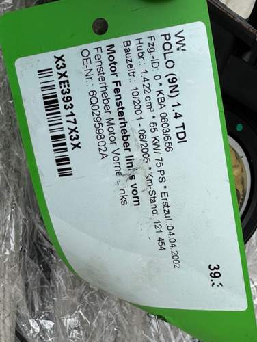

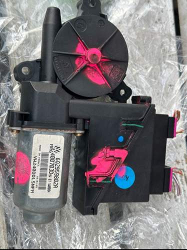

Hast einen Viertürer mit „nur“ vorn elektronischen Fensterheber ?! Welche Teilenummer hatte Dein Motor mit Türsteuergerät ? 6Q oder 6Y?
ja 4 türer nur vorne elektrische Fensterheber und 6Q

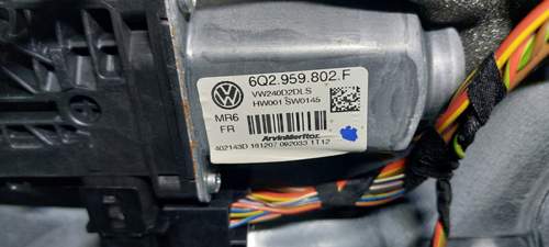

6q2 959 802 F ist verbaut und angeschlossen hatte ich die Selbe Nummer
Weiß jemand ob das bordnetzsteuergerät klickt bei Bedienung der elektrischen Fensterheber?
Das ist doch aber für vier elektrische Fensterheber?! Hast doch drei Stecker an dem Steuergerät.

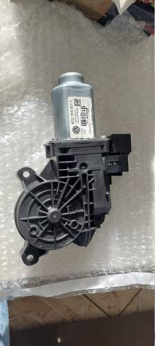

Schau mal, das hatte ich mir bestellt, leider falsch für unseren Viertürer mit nur vorne elektrische Fensterheber.
Das verbaute fängt mit 6y an und das hat auch VW mir rausgesucht mit der Nr.
Stelle Fotos von dem falschen Steuergerät ein, und das was verbaut ist, inclusive der Teilenummer die VW rausgesucht hat ( identisch mit dem verbauten ) unser Polo Model 9N 2005 1.4 75PS Trendline.

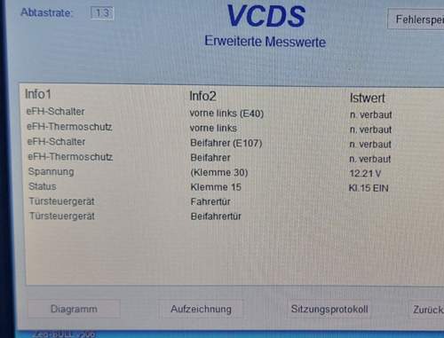

Laut komfortsteuergerät keine Fensterheber verbaut...

Hier 2 Bilder das erste was verbaut ist das 2. Was ich bestellt hatte [wahrscheinlich auch defekt]

Der Eintrag das keine Fensterheber verbaut sind hat mich halt stutzig gemacht..
Screenshot-20240319-221946-gallery
Bei mir steht auch das keine verbaut sind obwohl welche verbaut sind, denke also das ist normal

Zufällig alle Knöpfe drücken, vermute eher das war Zufall. Allein die Sicherung ziehen und wieder stecken, lässt die Fensterheber kurzfristig wieder laufen. Bei mir wird per Launch 919 BT Tester auch angezeigt, das keine Fensterheber verbaut sind. Wie auf dem VCDS Ausdruck oben ????

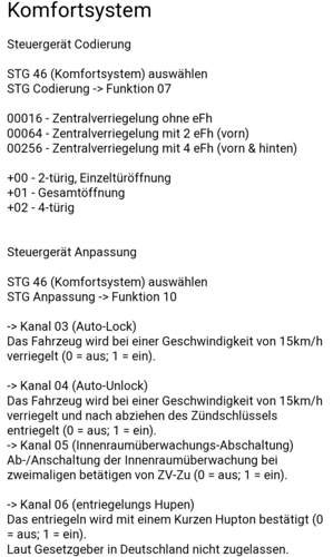

Das werd ich nochmal probieren, mein Komfortsteuergerät neu zu codieren mit 00019
Glaube du hast ein anderes fenstersteuergerät wo drinne stehen müsste 00064 falls mich nicht alles täuscht. Am besten bevor was umcodiert wird ein Abbild erstellen.

So z.b.
