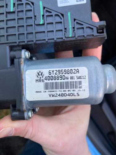

So also es gibt ein Update, habe die Seiten runter genommen (ging recht einfach) und wollte den Fensterheber Motor tauschen habe dabei jedoch bemerkt dass die Anschlüsse gar nicht passen bei mir ist ein dicker Stecker und ein dünner Stecker und bei dem Fensterheber Motor den ich gekauft habe sind insgesamt drei dicke Stecker vorgesehen. Sehr schade 100 € Lehrgeld tut als Lehrling schon ziemlich weh aber gut daraus lerne ich. Habe jedoch gesehen dass der dicke Stecker ( ich glaube 8 Adern) Gar nicht eingesteckt war. Habe den dann reingesteckt hat auch probeweise funktioniert allerdings nur die Fahrerseite die anderen haben gar nicht funktioniert. Als ich dann die Seitenverkleidung wieder montiert habe funktionierte allerdings auch die Fahrerseite nicht mehr. Werdet ihr daraus schlau habe mir die Nummer jetzt aufgeschrieben und ich denke mir bleibt keine andere Wahl als den Motor noch mal in richtig zu bestellen

Okay. Merkwürdig, ich wollte gerade den Motor bestellen, die 6Y2959802A Nummer ist bekannt, aber die Untere 400889D find ich garnicht, weder Neu Noch gebraucht. Hat jemand einen Liegen oder weiß was ich machen könnte ? Vielleicht das Steckergehäuse umbauen ?
Wenn du schon bisher derart beratungsrestistent warst, dann verunstalte jetzt das falsche Teil nicht auch noch durch "Umbau", sondern schick es zurück oder verkauf es weiter.
Die Nummer 400889D ist nicht relevant, das einzige ist die Angabe des Suffix VW2 in der untersten Zeile.
Ah okay also muss ich nur Gucken das die Unterste Zeile übereinstimmt, oder nur Nach VW2 gucken
Oh man, ich werde verrückt.. wäre vielleicht einer so lieb mir den passenden Motor zu zeigen.. die haben alle verschiedene Zahlen. Das wäre super

Vergleichsnummer: 6Y2959802A VW3
Weitere Artikelnummer: VW240D4DLS
==> https://www.ebay.de/itm/274437318312
Am besten bestellst du dir die Nummer die auch auf dem in Fahrzeug verbauten steht.
Beste Alternative ist allerdings, fahre zu deinem VW Händler vor Ort und bestelle das passende Ding dort. Ich hatte dir extra geschrieben das mir das gleiche passiert ist, bei mir waren es allerdings nur 30€ und ich bin kein Lehrling mehr. Aber verheiratet und somit den Zorn meiner Frau auf mich gelenkt, ich weiß nicht genau wer da nun den Vorteil hat.
Viel Glück weiterhin.
Aber @Talker1111 so wie ich es mitbekommen habe, brauch ich ein VW2 Motor oder bin ich falsch gewickelt
Ja bist Du - lies doch einfach mal alle 3 Zeilen meines Beitrags.
Und ansonsten der dringende Rat auch von mir:
Schnapp dir deinen Motor und fahre zu deinem VW Händler vor Ort und bestelle das passende Ding dort.
