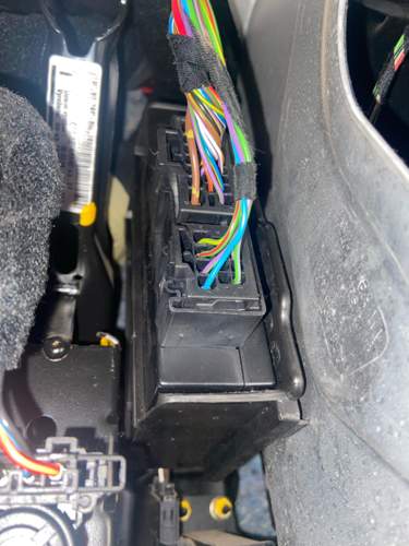

Moin , ich habe mir heute einen VW Polo 9N gekauft. Er ist wirklich top, aber er hat 2 Fehler. Alle 4 Fensteheber funktionieren nicht. Egal ob ich das Zentral von der Fahrerseite aus mache oder an den jeweiligen Türen. Es passiert nichts. Ich habe die sicherung gesucht nicht direkt gefunden, also nur so grob geschaut die sahen alle in Ordnung aus. ( ist das eine kleine Sicherung oder eine große ?😁 mal angenommen es ist das nicht , was könnte es dann sein, ich mein das alle 4 nicht gehen machen mich Stuzig das es irgendwas mit Motor oder Dem Heber hat… das wäre ein sehr sehr blöder Zufall. Ich denke an irgend ein Verteiler also vielleicht weiß nicht ob das so ist aber das irgendwie auf der Fahrertür irgend ein Defekt ist warum die anderen auch nicht klappen.
Zudem kommt noch die ZV. Die schließt alle Türen aber nur wenn ich den Schlüssel auf der Beifahrer Seite reinstecke. Auf der Fahrerseite mach ich nur die Fahrertür zu.
Könnt ihr mir helfen? Das wäre super

So also ich habe es endlich geschafft das Auto bei VW auszulesen. Folgendes Problem. Im Kompfortsteuergerät sind 4 Fehler:
3 Fehler bezüglich Beifahrer und die Hintern Türen, Fensterheber Signal Unplausiebel Und Zv Fahrerseite Unplausiebel.
So dann meinte der nette her das es ein Codierungsfehler sei. Aktuell ist eine Codierung von (glaube so hab ich das verstanden) 0119 und ich brauche 0275 damit er alles erkennt. So Problem ist das doch das Steuergerät nicht Codieren lässt, er meinte ich soll das austauschen und nochmal Codieren lassen
Die Codierung 00275 ist m.E. falsch, sondern müsste 00259 lauten.

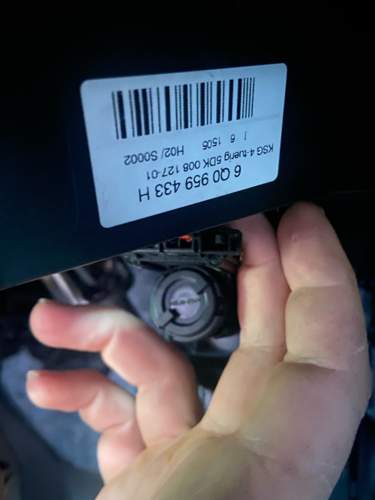

Okay Danke.. ich wollte Sonntag das Steuergerät ausbauen, weil ich gesehen hab das es das mit verschiedenen Stecker gibt, und will da kein Fehlkauf machen.. wisst ihr welches ich brauche ?
Bau das alte aus und schau nach - es gibt zu viele unterschiedliche.
@AudifahrerSH schrieb am 13. Mai 2022 um 18:53:53 Uhr:
Ausbauen und nach der richtigen Teilenummer von der Bucht bestellen!
Oki mach.. ich hoffe das es das dann auch ist.. aber wäre auf jeden Fall plausibel
So hab das Steuergerät gefunden ( Denke ich ) sitzt unterm der Fahrerfußraum Rechts neben dem Gaspedal aber die Nummer abgeglichen und ein Generalüberholtes bestellt
