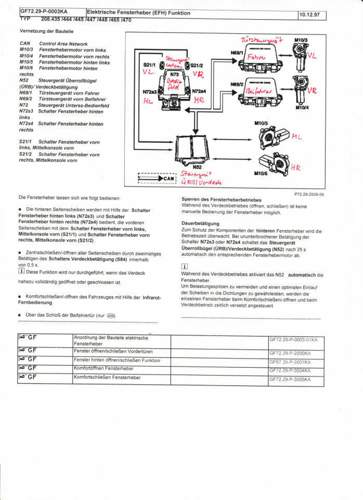

bei meinem CLK 200 Kompressor, Caprio, 1999, spielen seit ein paar Tagen die Fenster verrückt. Wenn ich auf die Schalter für die vorderen Fenster drücke, links oder rechts egal, passiert nichts. Drücke auf die Schalter für die hinteren Fenster gehen vordere und hintere Fenster auf und auch zu. Da ich noch ein Steuergerät hatte habe ich das mal eingebaut. Ändert sich aber nichts.
Im Kurzbericht mit SD ist kein Fehler angegeben sondern ein Hacken.
Kann mir jemand einen Tip geben was das sein könnte.

Naja CAN-Bus Störung zu den Türsteuergeräten ist auch möglich , oder Falsch programmierte Türsteuergeräte z.Bsp. vom Coupe.

Mit SD nachsehen, wie die TSG codiert sind/waren...😎

Die Codierung der Türsteuergeräte erfolgt im Zündschloss(EZS)… von dort holt sich das Türsteuergerät die Information….sollte dort Coupé codiert sein dann funktioniert das Verfahren der Fenster nicht sauber…. allerdings würde das Verdeck trotzdem funktionieren….(Aus eigener Erfahrung… also keine Vermutung)

Wie auch immer die Türsteuergeräte wissen was Sie sind , die Coupes haben nur 2 Fensterhebertaster, und das Cabrio 4, wenn da was "Falsches" im System ist Spielt das Verdecksteuergerät "Scheibe".
Jetzt die Frage , trat der Fehler irgendwann einfach auf oder wurde da drann "rumgespielt" , oder noch besser (der Oberklassiker) wurde das Fahrzeug so gekauft , und der Vorbesitzer meinte , "kann nur ne Kleinigkeit sein"

kann ein Blick auf die Variantencodierung niemals schaden... (Haken bei elektr. Sitze ?)

habe heute das VSG erhalten und eingebaut. Hat nichts gebracht. Habe nochmals alle Schalter geprüft. Da der Schalter rechts am Verdeck , der mir der Schiebezunge, nicht richtig eingerastet war. habe ich ihn nochmals richtig befestigt. Nun geht das Verdeck wieder. Die Scheiben allerdings sind noch so wie es war. Vordere Schalter tot. Fenster lassen sich nur mit hinteren Taster bewegen. Und beim entriegeln gehen nur die hinteren Fenster runter.
Werde jetzt die Codierung der FSG mit SD überprüfen.Wobei ich garnicht so genau weiß wie das funktioniert und auch ebenfalls das EZS.
Ich werde das Gefühl nicht los dass irgendeine Steuerung fehlerhaft codiert ist…
