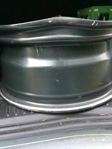

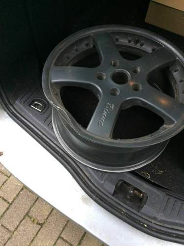

Hallo Zusammen.
Ich suche schon ewig eine Ersatzfelge. Bzw. einen spezialisierten Fachbetrieb, der auch extrem schwierige Schäden wieder „hingebogen“ bekommt.
Alujet Binno B1-930 in 7,5x17 mit ET30 für den Lochkreis BMW 5x120
Die Felge ist in der Größe für meinen Compact E46 einfach nicht zu bekommen.
Oder kennt jemand eine Geheimadresse für sowas bzw. hat selber noch ein oder zwei davon rumliegen?
Im Originalzustand sind die silber, ist nur matt gepulvert worden.
Ich packe mal ein Foto hier rein, wenn ich es hinbekomme.
VG
Auch wenn es lange her ist. Ich habe jemanden gefunden, der auch eine seiner Felgen geschrottet hat. Ich hab die drei verbliebenen für n 100er bekommen.
Lange Wartezeit, aber endlich erfolgreich. :-)

Ganz ehrlich, wer solche Felgen für die wieder in Verkehr Bringung richtet ist in meinen Augen ein Verbrecher.
Lebensgefährlich.
Ich hab Werkstoffwissenschaften nicht vertieft. Daher frag ich hier. Hab auch mal eine Felgenschmiede angeschrieben, mal sehen was die antworten. Kann ja nur ein „Geht nicht“ werden. 🙁

Also die Aluklinik meinte, da geht nix mehr im Rahmen ihrer Möglichkeiten, obwohl die Verformung sehr gleichmäßig ist. Verdammt.
also wenn ich mir die Kommentare hier so durchlese dann muss ich mich bei einigen Stammtischmitgliedern so einfach krummlachen.Labern aber von nix ne Ahnung haben. 😁
Lächerlicher Schaden.
Problemlos richtbar.
Aluklinik ist ein Witz.Jahr 2003 eine 15 Zoll Chromfelge so wieder gerichtet das der Rand einfach nur poliert wurde und der Unterschied heftig zu sehen war.Und dafür über 200€??Amateure.
Geh zu Novo Felgenservice in Bochum oder schicke es ein.Das sind Vollprofis die wie Höhlenmenschen aussuchen und den ganzen Tag völlig verdreckt rumlaufen in ner Bruchbude.Weil die einfach nur den ganzen Tag arbeiten und nur an Felgen denken und nicht nur an die Kohle.Zumindest wenn sie noch existieren.War seit ich ans Mittelmeer ausgewandert bin nicht mehr dort(2008).Unten mal ein Foto von einer Felge "zum einschmelzen 🙄 " und dann ein Danachfoto
PS: Da mir das nicht nach einer Mehrteilligen Felge aussieht sondern eher Mehrteillig-look müsste man da sehen wie man das abspricht mit den Herren.
Sorry aber ich komme aus der Metallverarbeitung und ich kann mich nur den Meinungen anschließen. Wer so eine verbogene Felge wieder richtet handelt grob Fahrlässig. Wenn man Alu kalt verformt dann neigt es zum aushärten bzw kleinen rissen im Gefüge. Wenn man das ganze dann wieder zurück biegt wird der Schaden auch wenn man die Felge warm macht noch schlimmer. Wer sich so eine Tickende Zeitbombe unter sein Auto schraubt sollte Persönlich voll haften wenn er dadurch einen Massencrash verursacht. Aber wie will man ein Menschenleben ersetzen?
Ja, machen kann man einiges aber ob es auch dann wie vorher ist ist doch sehr fraglich.

Aluklinik kann schon, darf aber nicht mehr. Die gesetzlichen Bestimmungen sind derart blöd, das man da nur noch was neues besorgen kann. Aber ganz ehrlich, ist auch besser so!!
