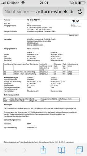

Hi Leute,
bin auf der suche nach Felgenschlösser. Entweder bin zu blöd oder die Schlösser gibt es nicht. Auf dem Teilegutachten steht: M14x1,25 , Kegel 30grad, SchaftlÀnge 30mm. Ich finde immer wieder Schrauben mit Kegel 60grad. Wer kann mir helfen oder sogar einen Link posten.
Hier das Gutachten:
