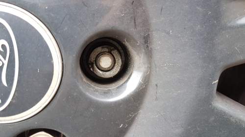

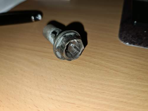

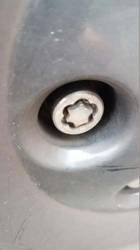

Beim Anziehen der Felgen ist mir ein Felgenschloss abgebrochen. Die Teile aus der Nuss zu holen war ein ganz schöner Akt, aber zum Glück hatte ich es irgendwann.

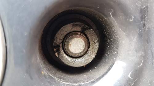

Das Problem ist, dass ich die Radmutter vom Felgenschloss jetzt nicht mehr abbekomme, da der Rest von der Mutter komplett rund ist (siehe Bilder).
Bei einem weiteren Felgenschloss habe ich auch schon Risse in der Mutter gesehen, wahrscheinlich reißt mir die Mutter auch bei dem Versuch der Demontage...
Bin ratlos, was würdet ihr tun?
Mit einem Dremel komme ich nicht an die Mutter.
Habe schon überlegt mit einem Bohrer ein Loch zu bohren und dann zu versuchen den Rest der Radmutter mit Hammer und Meißel aufzusprengen.
Habe den Wagen dieses Jahr gekauft, die Felgenschlösser waren dabei. Kannte sowas bis dato nicht und werde die Teile auch nie wieder nutzen....
Ich hoffe ihr könnt mir helfen.

Moin
Hammer und Meißel würde ich nicht nehmen, da verkanntes du alles.
Setze eine Nuss auf den aussenkranz der Restmutter und gebe darauf ein paar leichte Hammerschläge.
Danach 2 kleine Löcher gegenüberliegend in den Mutterkranz bohren.
Dann mit einer Seegeringzange die Restmutter lösen.
Alternativ in den gebohrten Löcher passende Stahlnägel stecken und zum Beispiel mit einem Flacheisen und Zange die Restmutter raus drehen.
Viel Glück
Bei den erforderlichem Lösemoment der Restmutter wird dir ein versuch mit aufschlagen einer Nuss oder was anderes nicht Helfen!!
Hier würde ich es folgendermaßen angehen: Nimm einen kleinen ,sehr guten/Scharfen Bohrer (so 3,0- 3,5mm). Bohre den Restkranz der Mutter im 120 grad Versatz 3x an, ohne nach Möglichkeit den stehbolzen dabei zu beschädigen, soweit bis zur Felge ( nicht Durchbohren!! Dann einen kleinen schmalen Meißel nehmen und dann die Restmutter an den Bohrungen aufsprengen!!
Somit sollte dann der Radbolzen intakt bleiben und die Felge dann auch abgehen. Hab sowas schon mal beim ausbau von Stoßdämpfern mache müssen, nachdem die wegen Verrottung keinen 6-Kant mehr hatten!!
Viel Erfolg Dabei

Du hast gesehen, dass der TE Stehbolzen hat?
Erst auf dem zweiten Bild 😉
Ok,auch hier:
Aufbohren und den Stehbolzen "schwächen",also immer mehr von klein auf groß aufbohren.
Irgendwann bricht er dann ab.
Ein Stehbolzen lässt sich ja leicht ersetzen.

@TE ...wie tolerabel bis du bei evtl. Beschädigungen an der Felge? Ich würde mir einen Streifen dünnes Blech (Getränkedose, etc.) zuschneiden, zusammenrollen und als Schutz in das Schraubenloch der Felge stecken. Dann würde ich einen Rundstahlstab im Durchmesser etwas größer als der Radbolzen / Stehbolzen an den Rest der Radmutter punkten / schweißen.
Evtl. wenn der Stehbolzen weiter raus steht als die Reste der Mutter, dann den Rundstahl an der Stirnseite entsprechend ein paar Milimeter anbohren, damit das Material des Rundstahl bündig an den Resten der Radmutter zum Schweißen / Punkten anliegt.
Ich würde eine Stahlhülse nehmen die etwas schmaler ist als der Rest deines Felgenschlosses. Diese sollte größer als der Stehbolzen sein, aber der Außendurchmesser der Hülse sollte schmaler sein. Dadurch bekommst du eine Stufe, wo du die Hülse rundherum festschweißen kannst. Oben drauf eine Mutter fest geschweißt und schon müßte das Felgenschloss runter gehen.
Ich sehe hier auch nur Schweißen als Lösung an. Da mit Meißel und Konsorten ist mir nicht vorstellbar
Dazu würde ich eine Schraube nehmen, die von der Dimension her 1 o. 2 Größen über dem Stehbolzen liegt. Also bei M 14 eine M 18 Schraube. Das Gewindeteil wegschneiden. Den Schaft der Schraube zentrisch minimal freilegen, sodass der Außenteil vom Schaft an die festsitzende Mutter ragt. Am besten auf der Drehe. Dann den Schaft mit dem Mutternrest verschweißen. Vorzüglich mit einer Edelstahlelektrode.
Ich frage mich ja immer, wie man da unten gezielt mit dem Schweißdraht hinkommt, ohne gegen die Felge zu kommen und ohne diese zu beschädigen. Kann das Mal jemand zeigen?
Habt ihr mal geschaut, wieviel. Platz in der Felge für "größer aufschweißen" ist? Ich sehe da schwarz.

Da ich leider weder ein Schweißgerät habe, geschweige denn schon mal geschweißt habe, würde ich versuchen die Muttern wie vorgeschlagen vorsichtig zu bohren und dann mit dem Meißel zu bearbeiten. Das Material scheint ja schon entsprechend geschwächt, sonst würde es ja nicht reißen.
Ansonsten habe ich einen Kumpel der öfter schweißt. Aber was genau wollt ihr da dran schweißen, das habe ich nicht ganz verstanden?
Eigentlich müsste man doch eine Nuss anschweißen, an die ich dann den Drehmomentschlüssel oder Schlagschrauber ansetzen kann, oder vertue ich mich da?
Gott sei Dank sind Distanzscheiben montiert, das heißt wenn der Bolzen beschädigt wird, sind es nur die Bolzen der Distanzscheiben. Wäre zwar ärgerlich aber zu verschmerzen.
Zur Frage wie tolerant ich zu Schäden bei der Felge stehe: Also Priorität ist, das die blöden Muttern runterkommen.... Im Optimalfall mit wenig Blessuren an der Felgen. Wenn es sich aber nicht vermeiden lässt ist das halt so...
Es ist gemeint, dass man einen 6-Kant (Bolzen mit Kopf) aufschweißt, wo ich mich immer frage, wie das praktisch da unten im Loch gehen soll.
Eine Hülse um das Schloss legen und diese von innen verschweißen sehe ich da als machbarer an, wobei der Rest vom Schloss nicht mit dem Stehbolzen verschweißt werden darf, was sicherlich wieder viel Übung benötigt, falls möglich. Auf diese Hülse könnte man dann einen 6-Kant aufschweißen und hoffen, dass das geschweißte hält.
Auch den Bohrern stehe ich skeptisch gegenüber, da die Schlösser recht hart sein dürften.
Ich bin auf das Ergebnis gespannt.
