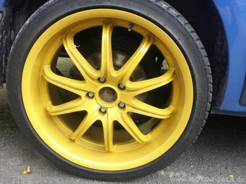

Hallo Welt,
auch ich bin stolzer Besitzer von Felgen ohne Papiere, Gutachten usw.
Leider habe ich nichtmal einen Hinweis auf den Hersteller finden können.
Ich suche jetzt schon über eine Woche in der Google Bildersuche und forste mich durch diverse Herstellerseiten, bis jetzt leider ohne Erfolg.

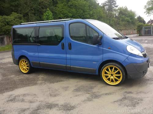

Die Räder waren auf einem 5er BMW E60 und haben die Dimension
VA 8,5 x 20 ET 45 HA 9,5 x 20 ET 48 LK 5x120
Vielleicht kennt jemand diese Felgen und kann mir bei meiner Suche behilflich sein.
Vielen Dank schonmal vorweg.

Und die Räder fährst jetzt mit Adapter auf dem Vivaro oder hat der auch 120?
Bei Rh /Artec gabs mal so ein ähnliches Design.
Hier kommt ja leider noch vieles zusammen, was die Aufgabe fast ins unmögliche erschwert...
- Felgen komplett Mal in gelb lackiert!!
- fehlender nabendeckel
- keine Angaben zu der Felge selbst ( siehe Innenteil)
... Hast du die Felgen extra Mal Probe montiert...oder fährst du schon so durch die Gegend??
Hab aber genau diese Felge als Bild bei Google gefunden. Hast bei eBay Kleinanzeigen gekauft??
Nur Mal Interesse halber... Warum gekauft ohne Gutachten?? Und warum kontaktierst Du nicht den Vorbesitzer?

Über geschmack lässt sich bekanntlich ja streiten aber die Felgen waren schon in Gelb.
Nabendeckel habe ich abmontiert weil es schon ein bisschen peinlich aussieht mit BMW-Deckel auf einem Vivaro.

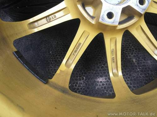

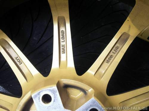

Bilder von der Innenseite hänge ich mal an.
Und die Felgen habe ich nur mal montiert um zu sehen ob sich 20" mit dieser ET realisieren lässt.
.... und JA ich habe die Felgen in Geistigen umnachtung über Ebay Kleinanzeigen gekauft.
@stone s schrieb am 15. Mai 2017 um 01:41:45 Uhr:
Der Vivaro und auch der Traffic von Renault haben LK 5x118 (Voll des SCH....Maß)
Die Räder sind montiert mit Zentrierringen 72,6mm auf 71,1mm und Versatzschrauben.

Dann bleibt dir nichts anderes übrig als von einer Felge die Farbe innen abzumachen / abzustrahlen und die Nummer freilegen - die wird der TÜV ja auch sehen wollen
Ähm @RHM3
Wie man ja sieht sind alle Nummern klar zu erkennen.
Nur ist keine KBA Nummer dabei. Das macht die unklare Herkunft und die Möglichkeit einer Zulassung auch nicht leichter....
geh mal zum tüv damit, die haben möglichkeit die nummer in ihrer datenbank zu finden
Ich hatte gehofft es könnte jemand etwas mit der "A"-Nummer anfangen
Eingeschlagene Nummern werden nur bei Schmiedefelgen anerkannt.
Mit dieser A Nr. trägt dir keiner die Felge ein.
Auch das entlacken kannst Du dir sparen, da keine weiteren Nummern vorhanden sind.
Es tut mir leid, aber so wie es aussieht hast Du dir "Schlauchhalter" gekauft.
Nimm die Felge mit zum TÜV und lass einen Prüfer schauen, ob er was findet.
Wurde die Nr, wie unten geschrieben, wirklich vom TÜV eingeschlagen,
gibt es evtl. in der Prüfstelle dort Unterlagen.
Hast Du noch Kontakt zum Verkäufer?
Frag ihn mal, wo sie eingetragen wurden.
hatte den Post mit den Bildern übersehen
LBS 1900 = 861 Kg steht für die Tragfähigkeit der Felge - und ist damit eine Felge, die für ein Land - vermutlich USA produziert wurde - Frage beim TÜV nach ob du die Felge mit diesem Merkmal per Einzelabnahme eingetragen bekommst. Weil 861 Kg sind nicht gerade wenig für eine Felge. Das erklärt auch warum eine felegnspezifische Kennzeichnung nicht vorhanden ist.
Und die Kennzeichnung A 13498 wurde von einem Deutschen TÜV nachträglich eingeschlagen
Habe ich etwas mit den Augen, oder wurde an den Felgen nachträglich das Mittenloch "bearbeitet"?
ja sie wurden bearbeitet
