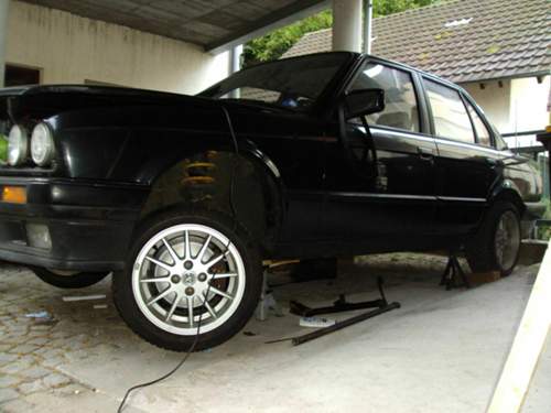

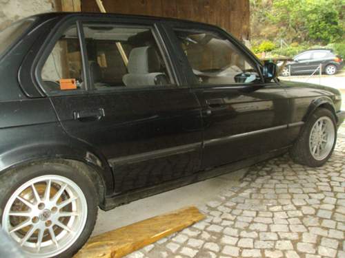

ich hab 195/50/15" drauf und finde es eigentlich super, und die Reifen sind bezahlbar, habe mir gerade vier neue für`n Winterbestellt. Das Ganze auf einer MIM Alu, in15" mit ET13

Dsc02077
Dsc02087
Ich will dir da jetzt nichts vermiesen slurm, aber wie kommst du auf diese Reifengröße? Verglichen mit der Werksbereifung (205/55 r15) hast du einen veränderten Abrollumfang von 5%, also statt 100 steht über 105 auf dem Tacho
Oder hast du doch eine 16 Zoll Felge, dann würde das hinkommen 🙂
Keine angst, hier wird nichts vermiest, Die von mir angegebene größe der Felge und Reifen ist korrekt,
und ja, "derkev" du hast mit deiner Aussage recht.
Wie es dazu kam:
habe die Felgen mit Reifen damals (müsste 2006 gewesen sein) fürn fuffie so gekauft.
und auch Problemlos eintragen lassen!! Seither ist es nunmal so und mit der Tieferlegung passt das ganz gut.
meine Vermutung: früher, also so in den 90zigern, war es doch mal angesagt möglichst kleine Rad-Reifen Kombis zu fahren, ich errinnere mich da an sowas wie alte Kadett, Golf I,II ,Polos etc. vielleicht sammt die von mir heute noch gefahrene Kombi von früher!!
MfG
Dann hatten die TÜVer damals keine Probleme mit Tachoabweichungen, wenn sogar alles eingetragen ist 😁
PS: Optisch sieht der kleinere Reifen auch garnicht schlecht aus 😉

Ömmm, der Tacho darf ruhig mehr anzeigen, nur niemals weniger. Das mit den 5% nach oben ist noch ok, das würde auch heute noch klappen. Limit ist um die 7% nach oben...
Also alles im grünen Bereich.

sieht halt schon bissl mickrig aus ;-) aber ok, wem's gefällt.
War auch eher üblich vor Facelift, als die original noch 195/60-14 hatten (da kam dann auch 205/50-15 drauf statt 205/55), da war vor Facelift dann auch die Tachoabweichung nicht so groß.
