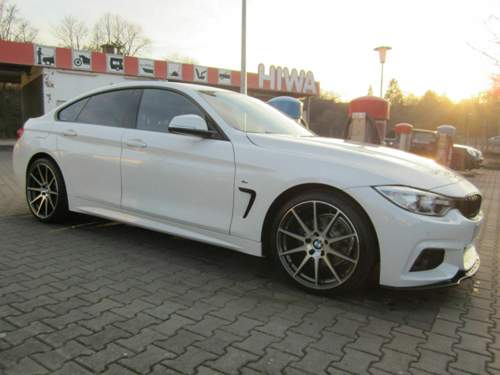

Aber die Auflage bei Achse 2 steht im Grunde bei jeder Nachrüstfelge. Hat aber im Grunde bei unseren Autos keine Bedeutung, da die meisten Prüfer da gar nicht danach schauen. Ich habe z.B. hinten die 265er (aus Gründen der Optik) montiert. Der steht auch so im Gutachten und demzufolge wurde das alles ohne jegliche Auflage eingetragen.

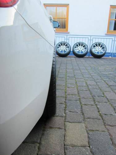

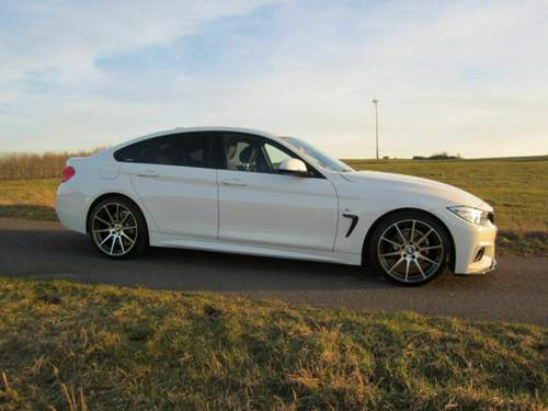

ich fahr die Kombi 235/265. Wichtig war mir, dass die Felgen (8,5 und 9,5"😉 nicht über die Reifen hinausstehen, daher diese Kombi. Bei der Standardbereifung 225/255 wären die Reifen allerhöchstens bündig gewesen, daher die 10 mm mehr, so passt es gut, die Reifenflanke steht so sogar leicht über den Reifen, zumindest bei meinen Goodyear Eagle, die haben so ne leichte "Felgenschutzkante", die aber im Zweifelsfall den Namen sicher nicht verdient.😉 Bin aber so sehr zufrieden mit der Optik.

@passatsucher hast du die denn so eingetragen, bzw. passen die bündig mit den Kotflügeln ? Hast du vllt. ein Bld von der Seite ? Sollten ja so auch bei einem xDrive passen ?
Vielen Dank und viele Grüße
@ReaL2k schrieb am 30. April 2021 um 08:35:16 Uhr:
Moin,
Ja, sind natürlich eingetragen, das Gutachten spricht auch nicht dagegen. Wurde ohne Probleme abgenommen.
