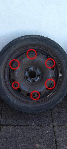

Habe mir einen gebrauchten Stahlfelgensatz mit Reifen gekauft.
Wollte nun Felgendeckel drauf machen. Mir ist klar, dass jedes Modell von VW eigene Designs hat. Meine Frage - unterscheiden sich technisch die 15 Zoll Stahlfelgen soweit, dass ich nicht jeden Felgendeckel montieren kann?!
z.B. ein Felgendeckel, der eigentlich für einen Golf oder Beetle angeboten wurde.
Beim Polo 5 scheint es bei den Felgendeckel "irgendwelche Nasen" zu geben...
9 Antworten
Da passt nicht jede Radkappe von VW. Wenn die Stahlfelgen die vorgesehenen Löcher haben für die Klammern der Radkappe, dann passen nur die mit den Klammern. Ich wollte mir auch schon andere montieren, mit dem umlaufenden Federring, und musste dann vor Ort beim Kauf festgestellt, dass diese überhaupt nicht passen.
Wenn deine Felgen so aussehen wie im angehängten Bild, dann nur die mit den Klammern.

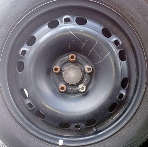

Welche VW-Teilenummer hat die Felge?
6Q0 601 ... ?
die Nummer der Felge 6Q0601027G
Felge01
Felge02
https://webautocats.com/de/etka/volkswagen/po/461/601100/ #6 (6Q0 601 147 R)
https://www.kleinanzeigen.de/s-anzeige/radkappen-original-vw-polo-4x-6q0-601-147-r/2616700607-223-3136
https://www.kleinanzeigen.de/s-anzeige/vw-radkappe-15-polo-vw-6q0-601-147-r-4-stueck-/3043726642-223-7978

Frage im zweiten Post sind die Klammern zu sehen im letzten Bild. Gibt es die Klammern auch einzeln zu kaufen bei mir sind an mehreren Radkappen die Klammern bereits defekt und deshalb halten die Radkappen schlecht.
Danke Liebscher
Teilenummer dür die Haltefdern für die Radkappen:
6Q0 601 175
Sind aber wohl bei VW schon entfallen und auch im Netz nicht mehr zu bekommen, bzw. nur zu Wucherpreisen.
MfG
Deswegen irgendeinen Satz abgeranzter Kappen kaufen bzw.,zum Schrott, dann von denen die Klammern übernehmen und mit bisschen Rostschutz versehen.
Vielen Dank für die Nummer der Klammern. Ich dachte die kann man für kleines Geld bekommen. Bei mir werden die oft Platt gedrückt beim aufklippsen auf die Felgen
