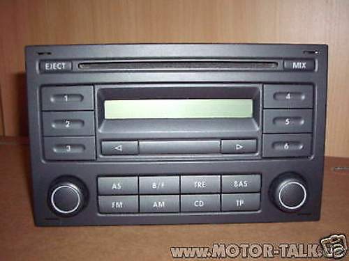

Ich habe ein 9N und will das Origi CD Radio von 9N3 einbauen.
Folgendens Problem: Stecker Passt nicht-.-
Deswegen bitte ich um Hilfe bei der Adapter suche.
Frage: '' Welcher Adapter ist es''?
Danke vorraus.

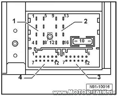

Ich habe in meinem Polo 9N (Bj. 2003) auch das RCD 200 / MP3 verbaut. Das funktioniert auch ganz gut. Du kannst nämlich ganz einfach die für das RCD 200 erforderlichen CAN-Bus Leitungen vom darunterliegenden Bedienteil/Steuergerät für Climatic bzw. Climatronic abgreifen.
Climatic :
16-fach Stecker , Pin 8 , Kabel orange/grün = CAN-high
16-fach Stecker , Pin 11 , Kabel orange/braun = CAN-low
Climatronic :
12-fach Stecker , Pin 9 , Kabel orange/grün = CAN-high
12-fach Stecker , Pin 10 , Kabel orange/braun = CAN-low
Für den Rest besorgst Du dir entweder solch einen Adapter hier:
http://cgi.ebay.de/.../370430283689?...
Oder Du besorgst dir vom freundlichen nur den Quadlock-Stecker und bestückst ihn selbst mit den Leitungen wie folgt (siehe Bild unten):
Kammer 2 (Versorgung) :
Pin 9: CAN-high
Pin 10: CAN-low
Pin 12: Masse (Klemme 31)
Pin 15: Dauerplus (Klemme 30)
Pin 16: Dauerplus Code-Memory (Klemme 30a)
Kammer 1 (Lautsprecher):
Pin 1: Lautspr. hi.re. plus / Pin 5: Lautspr. hi.re. minus
Pin 2: Lautspr. vo.re. plus / Pin 6: Laurspr. vo.re. minus
Pin 3: Lautspr. vo.li. plus / Pin 7: Lautspr. vo.li. minus
Pin 4: Lautspr. hi.li. plus / Pin 8: Lautspr. hi.li minus
...und nicht vergessen, bei der 2. Variante noch den "FAKRA"-Antennenadapter mitzubesorgen.

...ja, mit solch einem Adapter, wie aus dem Link funktioniert das, wie gesagt, man muß nur noch zusätzlich die beiden CAN.Bus-Leitungen anschließen und die kann man total bequem unten am Bedienteil der Climatic bzw. Climatronic abgreifen. Bei meinem funzt das bereits seit über einem Jahr ohne Probleme.
