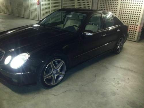

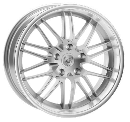

Würde gerne mal eure Meinung hören, bin auf der Suche nach 19" Felgen für meinen E55 AMG in Schwarz.
Habe bereits eine Vorauswahl getroffen, von schlicht bis extravagant.
Alle der Felgen haben 8,5x19+9,5x19 oder 10x19. Sind alle am E55 zulässig.
Stimmt doch einfach mal ab. Wenn alle nicht passen und Ihr die schei... findet dann sagt es auch 😁

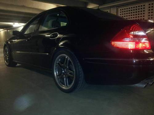

Auf einen E55 gehören AMG-Felgen! Und zwar die Styling VII vom R230!!
44 Antworten
Das finde ich auch. Sieht richtig gut aus!!!

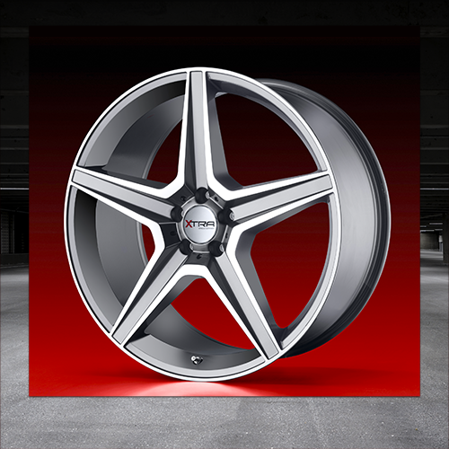

Auch wenn man den Preis der Xtra SW6 im Hinterkopf hat. Bei Ansicht der Bilder überlege ich tatsächlich, ob die nicht auf einem E200K T-Modell auch gut aussehen würden. Vielleicht aber in 18" ... oder 19" ... oder ...

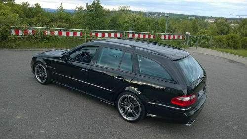

Habe die Felge das erste mal live auf einem schwarzen E-Klasse Coupe gesehen. 19" Mattschwarz.
Und die Optik war der Hammer.
Denke das die am T-modell auch sehr gut rüber kommen.
Also meine Erwartungen haben die auf jeden Fall erfüllt. Und die Kombination aus dem grau und dem polierten Stern hat mit von Anfang an gefallen.

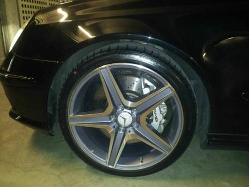

@Selection84 schrieb am 2. März 2015 um 19:55:57 Uhr:
AMG Styling 4 19" Titangrau waren bis jetzt drauf eine 9,5er hat nen Riss im Bett. Werden Verkauft.
Was sollen die kosten?
Reifen brauche ich nicht unbedingt...
Hab ein Angebot von 600€ für die 2 hinteren 9,5er bekommen. Da ist ja die eine mit dem Riss dabei.
Ist allerdings ziemlich klein an der Innenkante, lässt sich bestimmt mit WIG verfahren schweißen.
Soll die Woche bescheid geben, wollte aber eig. lieber komplett verkaufen.
Denke Komplett sollten schon noch 1000 drin sein.

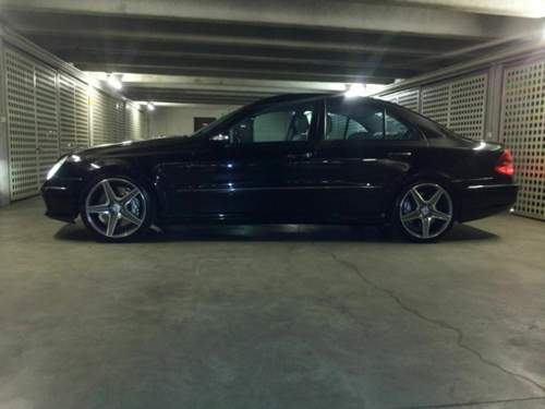

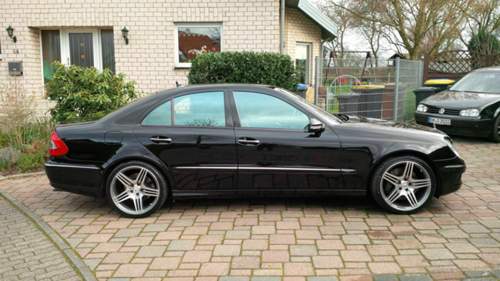

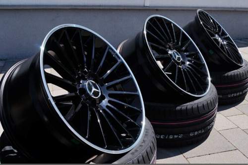

Nr 4.
Nr. 3
Nr. 1
Sind aber alle ganz Chic, da sind keine hässlichen Ausreisser dabei finde ich.
Ich kann nur empfehlen nach gebrauchten Originalen zu suchen, gebrauchte AMGs sind durchaus bezahlbar. Das AMG Zeichen fehlt nämlich bei deinen.
