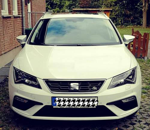

Ich habe heute meinen Seat Leon ST FR Kombi geholt. Es ist der 1,5 TSI mit 150 PS. Es ist ein EU-Neuwagen und ich bin echt glücklich! 🙂

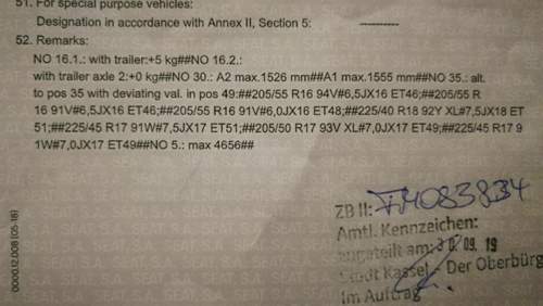

Puh, jetzt wird es interessant! Sind als VW Original Stahlfelgen. Du müsstest jetzt in die EG Übereinstimmungsbescheinihung schauen, ob der Felgentyp dort zusätzlich zu den im Fahrzeugschein genannten Felgentyp genehmigt ist. Steht ganz am Ende unter Punkt Anmerkungen! Beispiel Siehe Foto!
.jpg
Nein, da stehen sie ja eben nicht drin.... Das ist ja mein Problem 🙁 Der Verkäufer meinte, es kann aber sein, dass es trotzdem möglich ist. Sollte mal in einer Werkstatt nachfragen...
Bei VW melden und um eine Traglastbescheinigung bitten, mit dem Rädern im Kofferraum zum Prüfer des Vertrauens (Tüv, dekra, gtu), da montieren und eintragen lassen.
Dann nochmal in der Zulassungsstelle in den Schein und fertig.
