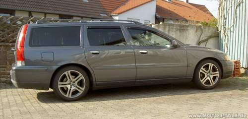

Die Borbet LS in 18" 225/40
Leider irgendwie das einzige Foto, das ich finden kann... ich muss mal neue machen.
Um den Fragen vorweg zu kommen, der darf nicht tiefer 😁 Der Elch eiert durch halb Europa, da sind einige Straßen eben nur für Jeeps ausgelegt 🙂
sieht gut aus, überlege mir die auch - wäre für zusätzliche Photos dankbar!
Schleifen sie?
Nee die schleifen nicht. Hab den Volvo aber auch wie gesagt nicht tiefer gelegt. Ich habe aber auch einen Wendekreis wie die Queen Mary 2, vielleicht habe ich andere Lenkeinschlagsbegrenzer drin? Glaube ich aber nicht, denn ich habe es nicht machen lassen.
Ein Bild habe ich noch gefunden.

Hab da auch noch ein Bild :
Felgen     : Cassiopeia 7,5"x17" ET 49 (steht so in der EWG-Übereinstimmungsbescheinigung)
Reifen      : 225/45/17 91V Michelin Pilot Primacy
Fahrwerk  : Volvo Sportfahrwerk Performance (ca 30mm)
Die Reifen hab ich erst seit 300 km drauf und bin soweit zufrieden. Bis jetzt nur auf trockener Strasse und da liegt er gut, mal sehen wie das auf nasser Strasse aussieht.
