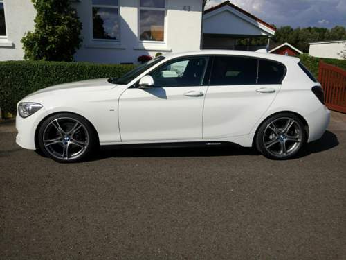

hier (der vierte Beitrag von oben) findest zB. ein Bild mit den 405er Performance Felgen mit Spurplatten 10/13 (VA/HA) pro Rad.
Sieht meiner Meinung nach gut aus 😉

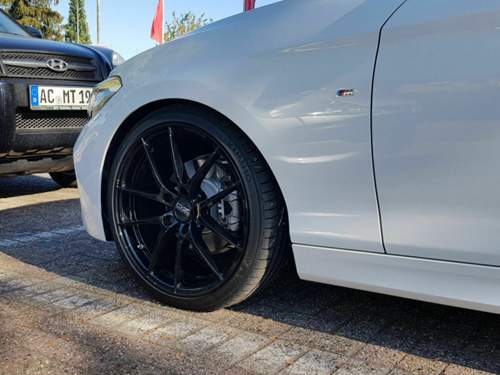

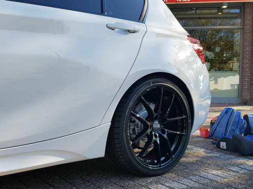

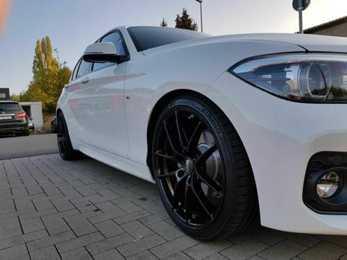

Ich habe die 361 bicolor (siehe Foto). Wollte auch zuerst noch mit Spurplatten arbeiten, war aber gar nicht notwendig/möglich. Stehen auch so schon sehr gut im Radkasten und würden mit Spurplatten außen schleifen. Der Wagen ist auch ein 116i mit M-Paket und zusätzlich Eibach Tieferlegung.
Gruß, Jörg.

Danke erst mal, welche breite haben die Felgen denn bei dir? Vorne und hinten gleich? Und welche einpresstiefe?
Hier 8x19 et45 VA und HA
Vorne 225 35
Hintrn 245 30
OZ Leggera
Finde es dezent bündig. Paar Millimeter Luft zur Aussenkante.
Aber durch die unterschiedlichen reifengrössen sitzt der Reifen doch anders auf der Felge .
Leider sehe ich das nicht richtig auf dem Bild.
Hab 2 Bilder hinzugefügt. Ja es ist zulässig bei meinen Rädern. Hätte auch rundum 225 35 nehmen können...
Achja meiner ist auch tiefergelegt. Ohne Tieferlegung sah es bisschen hochbeinig aus..
