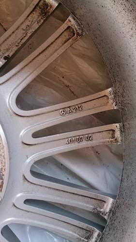

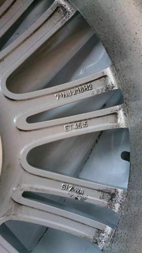

Das ist ja mal ein Ratespiel hier...
"4010702" ist keine KBA-Nummer, denn die wäre 5-stellig. Liest man das aber "... 401 07 02" und nimmt ganz frech an, es ist ein Teil einer Teilenummer für originale Mercedes-Felgen, wird man fündiger:
A2044010702 wirft nur 4 Ergebnisse aus und scheint es nicht zu geben.
A2214010702 beispielsweise sind Felgen der Größe 8x17 ET43. Die können's demnach nicht sein.
A2074010702 wären im Format 7,5X17 ET45.
A2124010702 ergibt http://www.ebay.de/.../161133013206
und da passen doch die oben gegebenen Daten "7,5x16 ET45,5". Wenn (!!!) das also die Gefragten sind, dann ist die Vorgehensweise zur Eintragung die selbe wie bei Felgen mit Teilegutachten, aber ohne ABE: Man nimmt das von MB angeforderte Traglastgutachten (oder kann, was keine Schwierigkeit geben dürften, glaubhaft versichern, dass die Felgen am 212er stets mehr zu tragen haben als am 202er) und lässt einen Prüfer die Montage nach seiner Ansicht abnehmen (ob er nun Spurplatten erzwingt oder nicht, ist da seine Auslegungssache!). Findet er's gut, ist nur noch irgendwann ein Gang zur Zulassungsbehörde notwendig.
Man sieht: Es ist verdammt schwierig, mit den halben hier gegebenen Infos zu helfen, aber selbst da finden wir noch Hinweise. Einfaches, vollständiges Ablesen nach den ersten Anfragen hätte das Ganze natürlich wesentlich beschleunigt... 🙄

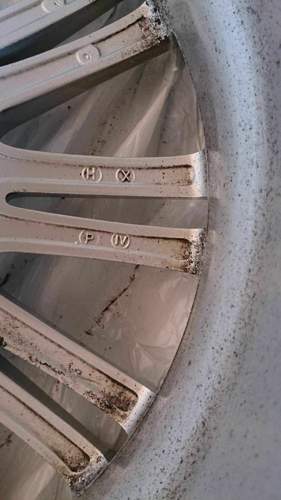

So hier nun ein paar Bilder, mehr steht nicht drauf.
Dsc-0001
Dsc-0002
Dsc-0003
+3
Na, da steht doch eindeutig "A2124010702"... 😁
Das sind Felgen vom W212.
Du brauchst mind. 10er Distanzscheiben um die Felgen montieren zu können.
An deiner Stelle würde ich aber vorher mit dem TÜV sprechen ob sie eintragungsfähig sind.

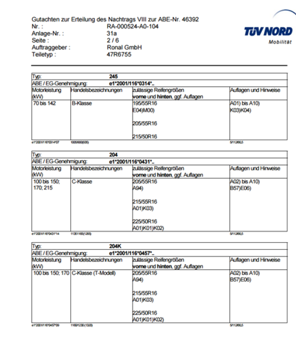

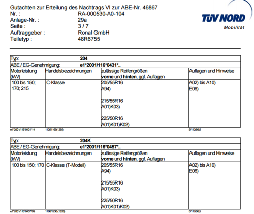

Unabhängig habe ich nun diese zwei Datenblätter bekommen für C - Klasse T....ob ich was damit anfangen kann...keine Ahnung. Sind mehrer Seiten mit Fahrzeugtypen.
Screenshot-4
Screenshot-5
@alleinallein1
Du solltest auch lesen was man dir hier schreibt.
Vom W202 steht aber nix in der ABE.
@FabJo schrieb am 22. Mai 2015 um 16:14:28 Uhr:
@alleinallein1
Stimmt aufallend : Es ist in dem Gutachten die 204 C Klasse beschrieben. Da sind unsere 202 C Klassen altes Eisen. Also Einzelabnahme.
Gruß HorstBenz
@HorstBenz schrieb am 23. Mai 2015 um 22:15:34 Uhr:
@alleinallein1
Also Einzelabnahme. und nur passend mit Distanzscheiben
Gruß HorstBenz
