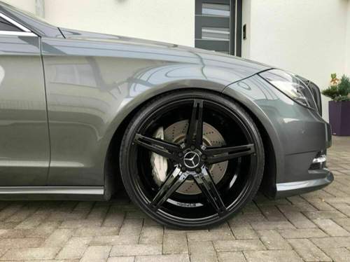

Hallo, ich habe 9,5 x 20 ET38 mit 255/30 und es schleift nicht, und habe Airmatic. Also denke es wird passen, trotzdem wenn du die Felgen hast draufmachen und ausprobieren.
@Lacky1975nrw schrieb am 25. April 2020 um 20:13:45 Uhr:
Finde sieht auch optisch super aus. Will jetzt noch h&r spurplatten vorne 20mm pro Achse hinten 40mm pro Achse
Das passt. Und tiefer muss er 🙂
Kommt tiefer brauche ja nur Koppelstangen. Habe Airmatic.
Oder codieren lassen. 5 min und fertig
Habe probiert dann hatte ich Probleme im Display. Stand immer stop Auto zutief hihi. Das nervte
Dann wurde es falsch gemacht. Geht so tief wie man möchte.

Servus, hätte da mal ne frage, könnte man 9,5x19 et 33 mit 255 35 reifen auf dem X218 350cdi mit sportpacket p96 auf der VA fahren? Ist kein mopf und hat auch leider keine Airmatic 🙁
Von den Daten her müsste es passen.
Wird aber wegen der 9,5 wohl nur per Einzelabnahme gehen.
Was hast du für hinten geplant?
LG
Mi-go

Hi mi-go, va und ha 9,5x19 hatte ich vor, suche aber noch die passenden schlappen🙂
@der_penetrator schrieb am 28. April 2020 um 00:05:52 Uhr:
Dann viel Spaß.
Regulär wirst du für den 218 für vorne keine 9,5" finden.
Also musst du nach Lochkreis und Mittendurchmesser aussuchen. Traglast beachten (gilt vornehmlich für hinten).
Und vor dem Kauf ein intensives Gespräch mit dem Prüfer (wegen der Einzelabnahme) führen.
