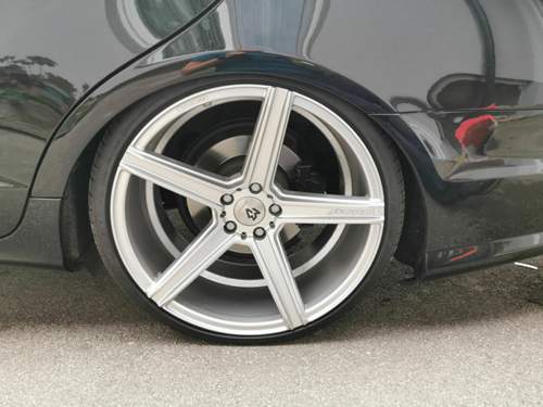

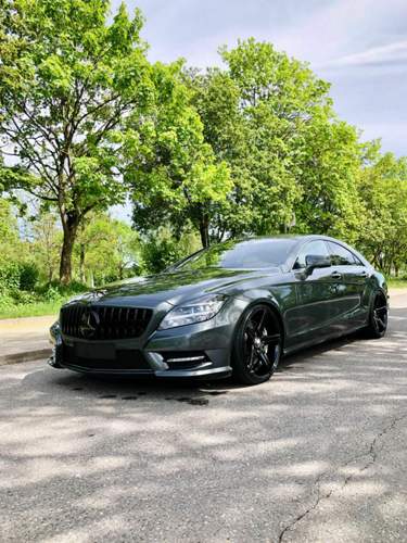

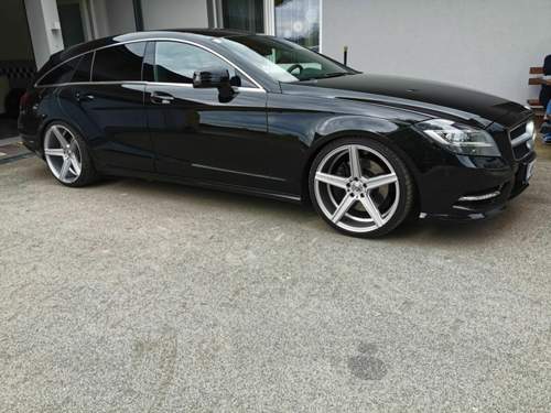

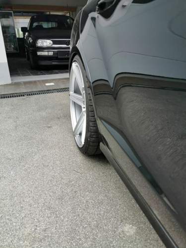

Hallo zusammen, habe es eingetragen bekommen vorne und hinten 9,5x20et38 mit 255/30r20 hinten noch 12mm Platte pro Seite.
Gratulation!
Und immer eine Handbreit Platz vorm Bordstein!
Jetzt fehlen nur Bilder...
LG
Mi-go
am 26. Mai 2020 um 18:47
Hier paar Fotos,
@Lacky1975nrw schrieb am 26. Mai 2020 um 20:47:39 Uhr:
Hier paar Fotos,
Fett!
Jetzt fehlt nur noch die Tieferlegung.
LG
Mi-go
Und den Chromrahmen von den Tagfahrlichtern hast du vergessen zu folieren. Hast ja sonst alle anderen Teile foliert. ;)
Eigentlich nicht schlecht! Der extrem herausstehende Felgenkranz (letztes Bild, unterer Teil) ist aber heftig!
Tiefer sollte er aufjedenfall.

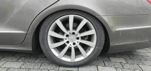

Hier mal als Vergleich.
Img-6972b
am 27. Mai 2020 um 8:03
Soll noch tiefer. Aber keiner macht es in Umgebung

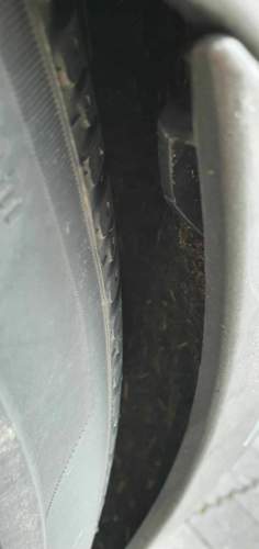

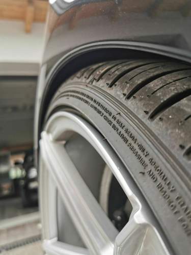

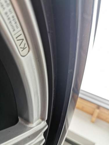

Ich wäre bei den Extremen vorsichtig. Hinten im hinteren Radhauskasten sind Wulste (Heckschürze), die gerne Kontakt mit den Reifen aufnehmen würden. Das Bild müsste so um die 45° gedreht werden. Kann aber sein, dass der Wagen schon auf Anschlag war. Trotzdem: Es sind nur die kleinen 245er auf 17" montiert.
Ist ein bisschen blöd, wenn die bei nach einer Bodenwelle der Reifen wegfliegt...
LG
Mi-go
Cls-detail-radkasten-hinten-li
Cls-x-tief
Bei mir ist das jetzt alles an der äußersten gränze, hab natürlich verschrenkungstest gemacht. Ist nicht mehr viel frei. Aber auf die kante die man bei dir sieht muss ich mal schauen.
Hast du auch einen X218?
Das war mit 10mm Spurplatte jetzt hab ich 15mm drin
Voll in Verschrenkung aber noch mit 10mm Spurplatte und jetzt fahre ich 15mm.jpg
