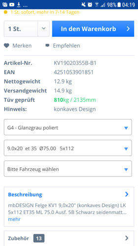

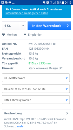

Hay Leute ich bin neu hier und hätte mal eine Frage , ich fahre einen cls 350 d Shooting Brake bj 2016 mit AIRMATIC und AHK , will mir jetzt neue Felgen zulegen und zwar hab ich die oxigin concave 18 gefunden und weiß nicht ob sie passen die Felgen haben die Abmessungen :
9x20 et 45 vorne
10,5x20 et 50 hinten
Weiß jemand villeicht ob diese Abmessungen im cls Bereich erlaubt sind da die Felgen davor auf einer E-klasse waren , für jede Antwort bin ich euch dankbar !

Du wirst auf jeden Fall Distanzscheiben brauchen. Ich habe vorne 9x20 ET20 und hinten 10,5x20 ET32.
es gibt eine klasse Webseite, die Dir das ausrechnet, auch die Dicke der Spurplatten.
Reifenrechner

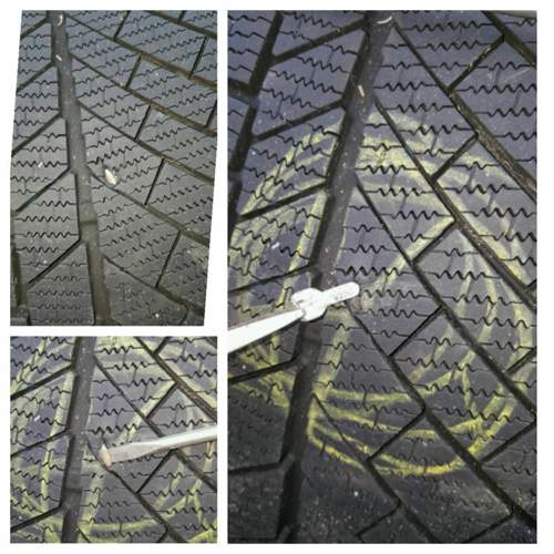

Nach dem einer der Winterreifen angefangen hat Luft zu verlieren hab ich heute die Sommerräder drauf gemacht und das Böse im Winterreifen gefunden!
Gerade ein Winter gefahren! So ne schei#e aber auch...
Was ist das?
Die Luft ist raus
Perfekte Tiefe
Kann man doch ohne Probleme reparieren...
