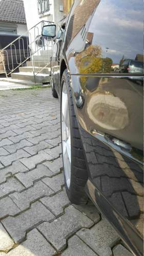

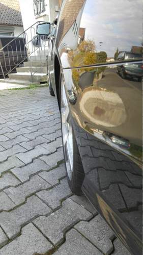

Hab vor kurzem mir einen 500er 4matic gekauft.
Der hat AMG Paket und AMG Felgen mit Mischbereifung drauf. VA 8.5X19 ET 34.5 mit 255/35 und HA 9.5x19 ET 48 285/30.
Da die Räder aber etwas zu weit im Radkasten stehen hab ich 20 mm pro Seite Spurplatten auf der HA verbaut. Verkäufer meinte es sollte passen, doch ich finde das es grenzwertig ist.
So tief einfedern lassen die Räder hab ich nicht geschaft.
Hat einer von euch Erfahrung damit?
MfG
Parnishka

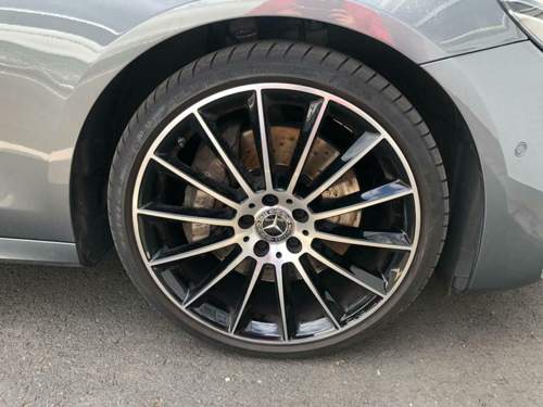

Kann mir jemand sagen, ob die Felgen
A213 401 2200 und A213 401 2300 auf den CLS 500 Shooting Brake MOPF passen?
Sind 8,0J x 20 ET43 und 9,0J x 20 ET49
Sind Originale Mercedes Felgen
Aa4250a5-3f0a-4bf6-9d38-53be2ce57f19
@v6audiA6 schrieb am 8. Mai 2019 um 15:50:10 Uhr:
Nein, tun sie nicht.
Die Felgen sind vorne zu schmal, was nicht unbedingt ein Problem sein muss, aber die Einpresstiefe ist zu hoch. Da müssten mindestens 10mm Distanzscheiben pro Seite dran (du musst bis auf 34 runter und kannst bis auf 25 runter). Hinten würde es passen, wenngleich die originale ET bei 9,5" bei ET48 liegt.
Welche Reifengröße willst du denn darauf fahren?
Ach ja, du benötigst noch eine offizielle Bescheinigung, dass die Traglast passt (Hinterachslast vom CLS durch zwo = Mindesttraglast). Eine Freigabe von MB gibt es für diese Felgen für den CLS zumindest nicht.
LG
Mi-go
Die 245/35 R20 für vorne sind etwas schmal und etwas groß im Umfang/Durchmesser und mit LI95 zudem etwas mager in der Traglast.
Hinten 275/30 R20 ist zwar nett, aber auch zu groß im Umfang/Durchmesser; Lastindex 97 geht wahrscheinlich beim 500 hinten.
Mag insgesamt für die neue E-Klasse passen, für den CLS aber eher nicht.
