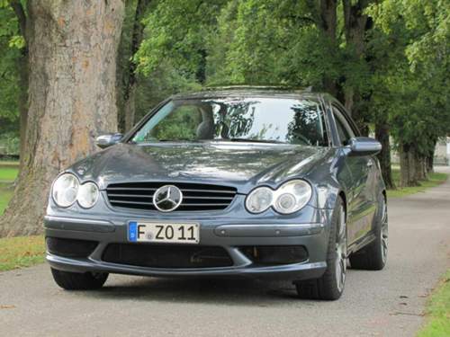

Mal wieder n Reifen Thread, habe mich in folgende verliebt:
Felge: 8.5 x 19 - ET 30
Vorderachse:235/35 R19 91Y
Hinterachse:255/30 R19 ZR
Wie sieht's aus? Komm ich damit hin? Die Auswahl sinkt so rapide wenn man 255er Breite als "Pflicht" ansieht, außerdem erhoffe ich mir davon auch ein minimum an Sicherheit, Pirelli sagt mir zumindest was und wenn das so klappen würde wäre das ein Traum. Würden die Reifen bündig aussehen oder sollte man da noch etwas "Distanz zugeben"? Muss man in der Größenordnung u.U. was an den Stoßdämpfern/Federn ändern oder sitzen die so?
Gesamtkosten ca. 1500 Euro, würdet ihr da schon ein Felgenschloss ransetzen?
Habe (noch) nicht tiefergelegt, ist ein stinknormaler 320er 06/2004.

Schau doch mal bei OZ nach, dort gibt es auch 19" Felgen mit Gutachten für den 209, allerdings wird's dann mit deinem Budget schwer...
Bei deinem Budget kommen bei neuen Felgen nur Billiganbieter in Frage. Die produzieren auf breite Masse und nicht individuell für den 209. Daher fehlen dann die 1" breiteren Felgen für hinten.
Die meisten 19" Mercedes bzw. AMG Felgen sind von einer größeren Baureihe (E- oder S-Klasse) und müssen daher mit Spezialschauben befestigt werden (M12 R14).
Richtig, ich fahre z.B. die vom cls in 8,5x19 und 9,5x19mit 10mm distanzscheiben vorn und 15mm hinten, siehe profilfoto.

Bei dem Preis? Sofort kaufen. Das gleiche Design gibt's auch original AMG. Spurverbreiterungen von H&R oder SCC, wobei die Gutachten von SCC meiste etwas "flexibler" sind. 10mm hinten, das passt.

5mm Scheiben bekommst du nicht mit Zentrierung, daher: Finger weg. Vorne ohne Spurverbreiterungen montieren, hinten 10mm Spurverbreiterungen. Sieht dann so aus:

Die 5mm distanzscheiben haben zwar keine zentrierung, aber die radnabe ist so breit, dass man die vorhandene zentrierung trotzdem nutzen kann.
Genau !!!🙂
... super, dann zentrierst du die Scheibe aber nicht mehr die Felge. dafür reicht die Radnabe nicht mehr aus.
Hab mich zwar selber gewundert, aber die radnabe ist wirklich lang genug um die felge zu zentrieren.

Habe jetzt folgendes im Briefkasten:
Der Status Ihrer Bestellung wurde geändert.
Anmerkungen und Kommentare zu Ihrer Bestellung:
!!Bitte beachten Sie, dass bei dieser Kombination mit umfangreichen Karosseriearbeiten gerechnet werden muss!!
Wir empfehlen Ihnen daher die Felge in der Dimension 8,5 x 19 ET32 vorne und hinten mit der Bereifung 225/35R19 zu nehmen.
Bitte teilen Sie uns per E-Mail mit, ob wir Ihre Bestellung diesbezüglich ändern sollen.
Soll ich mir Gedanken machen? Oder schreiben die das immer automatisch generiert?
EDIT: oder meinen die damit dass ich die Front mit dem Fön etwas bearbeiten muss?
