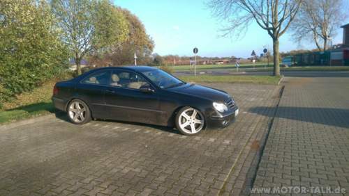

Ich habe mir gerade die gleichen CLS Felgen für den Winter gekauft.
=> VA 8,5x18 ET 28 & HA 8,5x18 ET 18
Die Eintragung ist kein Problem, auch wenn hier einige meinen das es irgendwelcher dubioser TÜV Prüfer bedarf.
Die Prüfer haben in ihrem System die Möglichkeit alle Gutachten nach Felgenbreite /-größe und ET zu durchsuchen und somit ein Gutachten zu finden welches von den Maßen der Wunschfelge entspricht und für das Fahrzeug zugelassen sind. Dann wird die Wunschfelge auf Eignung hinsichtlich der Tragfähigkeit (Achslasten im Fahrzeugschein) anhand des Felgengutachtens geprüft, eine Sichtprüfung inklusive leichtem Queraufbocken der montierten Räder unternommen und wenn da nichts schleift und überall 2-3 mm Luft sind gibt es eine Eintragung.
Ganz einfach.
Hat hier jemand VA & HA 8,5J-Felgen und 225er auf der VA und 255 auf der HA montiert?
Wie ist es da mit der Optik?
Zurzeit fahre ich die Breiten auf 7,5/8,5er Felgen.
Rein rechnerisch passt es an der VA.

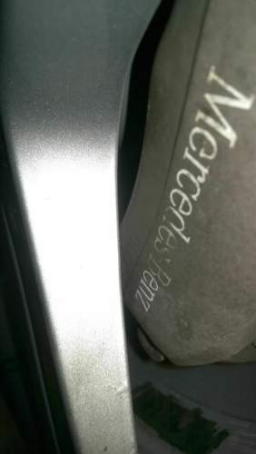

Was jedoch nicht berechnet wurde/werden konnte, ist die Form der Felgen und der Abstand zum Bremssattel.
Leider schliff die Felge minimal am Bremssattel (s. Bild)
Das Problem wurde durch 5mm Spurverbreiterung je Rad gelöst.
Im ersten Test war eine 8,5er Felge mit einer effektiven ET von 13 (18-5mm) auf der HA möglich.
