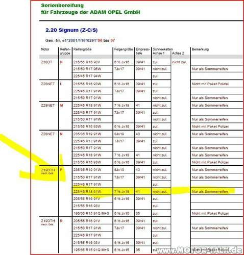

Sorry ich Schau grad übers iPhone. Hab bloss nicht zulässig gelesen ohne vorher rüber zu scrollen. Ja laut deinen Katalog von Opel sollte es passen. Aber warum erzählt der mir dann so nen Müll. Muss ich die dann trotzdem noch eintragen lassen?
Ach so, Eierphone 😁
Wenn du die besagte Felge wie im Screenshot (7,5x18, ET 41 ) hast, dann ist es nichts erforderlich, ist ja schließlich Serienreifen! Die gab es so ab Werk zu bestellen, eben als Sonderausstattung. Da braucht man nichts eintragen.

Na dann wird's wohl passen. Sind ja schließlich Opel Felgen. Dann bin ich erstmal echt beruhigt. Der hat mich schon ganz verrückt gemacht. Hab mir schon ausgemalt was ich noch alles mit denen Rädern durchmachen muss bis ich endlich meine Ruhe hab.
Ja stimmt die Einpresstiefe und Felgenbreite (ET & J) sind sehr maßgebend bei der Sache.
Ich hab ne 35er ET und 8J, von daher müssen die Räder eingetragen werden.

Nein. Darf ich nicht weil ich Reifengruppe R eingestuft bin. War auch deswegen heut beim TÜV und der hat mir das bestätigt das ich die eintragen lassen muss.
was für Genehmigungsnummer hat denn dein DTH?
Die gleiche wie jeder Signum mit 06-07 am schluss
Dann stehe ich auf dem Schlauch. Im von mir geposteten Serienreifenkatalog ist aufgelistet - Z19DTH Mech. Getr, Reifengruppe P und R
Zu der Reifengruppe P gehört AUCH 225/45/18 auf ner 7,5J Felge, ET 41. Seite 181.
Verstehe nicht, kann ich nicht lesen oder habe ich Knick in der optik??? Kann mir jemand bitte das bestätigen, sonst gehe ich morgen erstmal zum Psychiater und dann zum Augenarzt...
Das problem ist das in meinen fahrzeugschein reifengruppe R drin steht
Aber es ist doch Serienbereifung. Ich würde da gar nichts amchen, sondern den Katalog ausdrucken und ins Handschuhfach legen. Sollte Wille und rund 30 € übrig sein, kann man es mit Sicherheit sehr problemlos eintragen lassen, imo Schwachsinn, aber na ja.
