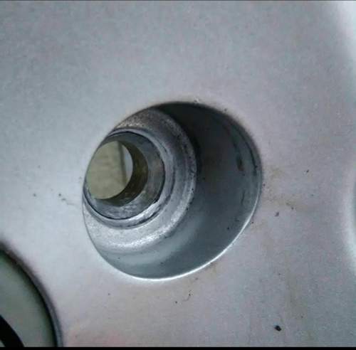

Ich habe heute meine Winterreifen mit den falschen Radschrauben befestigt ist mir gerade eingefallen...??????
Ich habe sie mit den Kegelbundschrauben anstatt den eigentlich richtigen Kugelbundschrauben befestigt.
Bin jetzt nur 15 km gefahren und schraube natürlich morgen früh um.
Aber kann da was passiert sein...habe ich dadurch eventuell die Alufelgen zerstört???

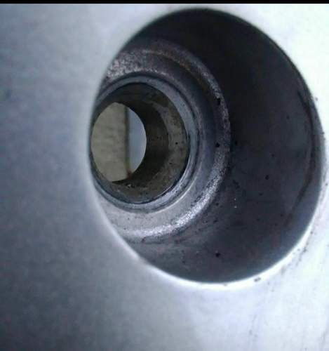

So sah es damals bei mir aus... Und die hatte ich dann entsorgt.
Ähnlich deinen, würde ich sagen

@hon-da15 schrieb am 9. November 2020 um 18:40:37 Uhr:
Das entsteht durch die Verwendung falscher Konusse. Ist schon richtig
Durch den falschen Konus gibt's eine viel höhere Flächenpressung.
Und da Alu (in dem Fall ja legiert) ein sensibleres Material als Stahl ist. Lässt es sich eben verformen.

@BMW-X1-Fan schrieb am 9. November 2020 um 20:08:19 Uhr:
Denke ich nicht. Der Abrieb hat genau die Größe der Auflagefläche der kugelbundschrauben gehabt. Aber erfahren werde ich es nie... Es ist doch wie mit vielem...
Na klar kann man fahren...ist zu 99% sicher...aber eben nur 99.
Allein nur der Gedanke, daß etwas passieren könnte, dadurch das die Schrauben nicht mehr richtig sitzen... Nee. Da kauf ich lieber. Klar denke ich, daß es gehoben hätte. Aber so kann ich zumindest ruhig schlafen.... :-)
Ich hab mir gestern mal meine 8 Audifelgen angesehen, die bis jetzt ausnahmslos mit den Audi-Kugelbundschrauben montiert waren. Es kommt natürlich auf die Tiefe der Deformation an, aber oberflächlich betrachtet, sah das Tragbild der Schrauben in den Kalotten der Felgen nicht so gut aus, wie das auf dem Bild des Themenstarters. Ein Abrieb ist nur ganz unten in den Kalotten sichtbar.
Ich hab dann auch mal den Kugelbund einer Schraube mit Edding geschwärzt und die Schraube in der Felge gedreht. Ohne Vorspannung liegt die Schraube tatsächlich nur an ca. 20% der Kalotte an und zwar paradoxer weise ganz oben in der Kalotte. So ist der "Test" also ungeeignet. Man müsste eine mit Edding präparierte Schraube am Fahrzeug mit dem vorgeschriebenen Drehmoment montieren und dann ansehen.
Das habe ich so gemacht.
Mit Edding präpariert und mit 120 NM festgezogen und dann wieder raus geschraubt
Schwarze Farbe war weg
Das gleiche habe ich testweise mal an meinem Sommerfahrzeug BMW auch mal gemacht
Sah dort genauso aus...
Ich ziehe diese Woche nach jeweils ca 65 km Fahrt täglich die Schrauben mal nach..
Bis jetzt nichts auffälliges beim nachziehen und keine Vibrationen oder ähnliches
Das passt schon. Solange du die Schrauben im Auge hast. Wobei sich da dann auch nicht mehr viel tun wird
