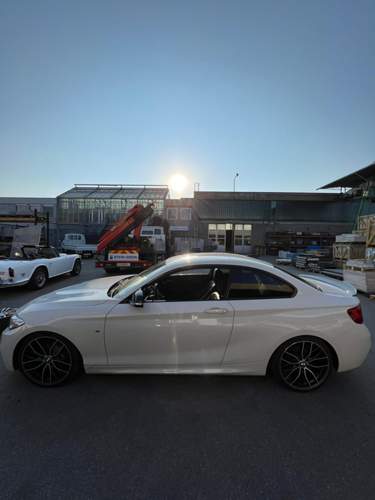

Habe meine 8,5 ET35 nicht eingetragen bekommen. Schade drum aber bin auf Styling 405er + Spurplatten umgestiegen.
VA: 7,5×19 – ET 45 | Distanzscheibe 10mm
HA: 8 x19 – ET 52 | Distanzscheibe 12mm

Kannst du mal noch Bilder von der Seite machen, mich würde Interessieren wie diese in Radhaus stehen da ich ebenfalls Spurplatten in dieser Größe montieren möchte.
Stellst du einen Unterschied im Fahrverhalten fest?

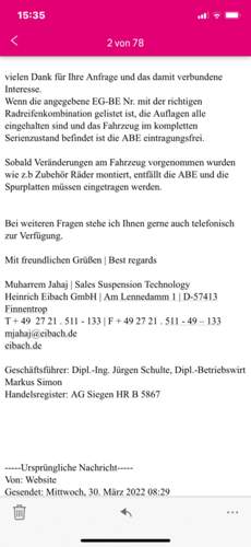

@thopre
Stell doch mal ein Foto ein, wie es bei Dir aussieht.
Hier die Antwort von Eibach 🙂
@ULMUE65
Prima, nur: Für den F23 ist in der ABE die BE-Nr.
e1*2007/46*0277*11-...
angegeben.
In meiner Zulassungsbescheinigung Teil 1 steht hinten anstelle der 11 eine 23.
Recherchen im Internet und beim KBA haben ergeben, das es sich um technische Weiterentwicklungen des Fahrzeugs handelt.
So gab es den F23 in den Jahren 2019-2022 in den Ausbaustufen 20, 21, 23, 24.
Wird mit dem "11-..." in der ABE zum Ausdruck gebracht, dass diese auch für die folgenden Ausbaustufen ab Ausbaustufe 11 gilt?
Werde mal bei Eibach nachfragen ...
Wie ist Deine BE-Nr. in der Zulassungsbescheinigung Teil 1 unter K?
