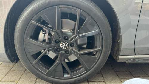

falls es jemanden interessiert, das Platikcover kann ganz einfach abgezogen werden. Ist in der Nabe und am Felgenrad eingeclipst.
Es werden dann noch folgende Teile pro Felge benötigt:
- 4 Stk. Radschraubenkappen 1K0601173A9B9
- 1 Stk. Radschraubenkappe für Sicherungsradschraube 3C06011739B9
- 1 Stk. Nabenkappe 571601171FOD

Vielen Dank! Leider hinterlässt die Kunststoffabdeckung einige Kratzer. (Google translate, Entschuldigung)

Wie hast du das Plastik entfernt? Wie macht man es am besten ?
Ziehen Sie es zunächst mittig am dafür vorgesehenen Haken zu sich heran. Oder mit einem Demontagewerkzeug aus Kunststoff. Ziehen Sie dann vorsichtig die Enden einzeln ab.
Also erst die Mitte rausziehen, dann kommt der Rest nach (Google Translate ;-))

Sehen eure Felgen unter der Radkappe auch so aus.Voll zerkratzt.Bin mit den erst 6tkm gefahren.Das wird doch auch irgendwann an zu gammeln.Einer nicht zu Ende gedacht
Kommen die Kratzer vom Abziehen der Felgen Blades ? Vielleicht mit polieren noch versuchen…
