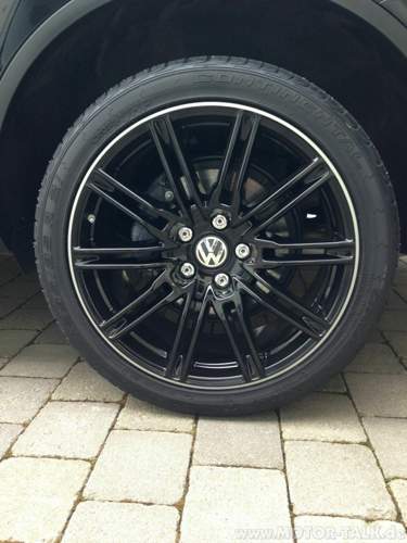

Habe die 21"-Cayenne GTS Felgen nachträglich auf meinen "Arme-Leute-Cayenne" namens Touareg montiert. Hab den Satz neu günstig geschossen, allerdings in silber und diesen nachträglich in schwarz glänzend lackieren lassen. Sieht so aus wie bei @Tom_444's-Cayenne nur mit dem Unterschied, dass das Felgenbett innen ebenfalls schwarz lackiert ist (gibt's bei Porsche ab Werk nicht).
Bin seit dem eine Saison und gut 10.000 km gefahren, ohne dass es irgendwelche Abnutzungserscheinungen am Lack oder Felge gab. Gut einmal musste bei einer Felge der silberfarbene Rand nachlackiert werden, da der Lack an einer Stelle sich nicht sauber mit dem Untergrund verbunden hat. Hat der Lackierer aber kostenlos auf Kulanz gemacht.
