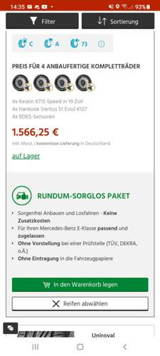

Habe mir auf Felgenoutlet nen Set zusammenstellen lassen, die suchen dann die passenden Reifen raus, bin mir aber nicht sicher ob ich die jetzt einfach auf mein Auto montieren lassen kann ohne Eintragung etc.
https://www.felgenoutlet.de/de/warenkorb
Danke schonmal für die Hilfe!

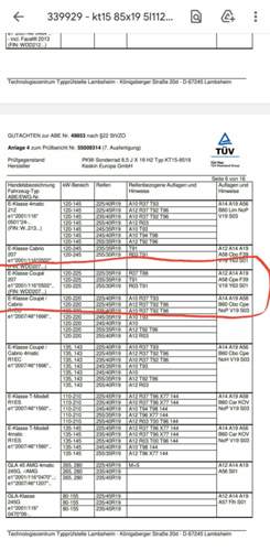

Lade Dir doch einfach die ABE Deiner Wunschfelgen runter, da steht alles genau drin. Nach meinem Gedächtnis steht beim 207er nichts von Luftfederung. Außerdem kannst Du -bevor die nächste Frage kommt- gleich überlegen, ob Du ET 35 oder 43 nimmst.
Na was meinst du denn was icjgemacht habe? Es steht in der ABE drinne.
ET ist bei den 19 Zoll 45 angegeben.

Hatte die Felgen mit der Dimesion 235 hinten und vorne in Auftrag gegeben und dann ne Email bekommen dass 2 Auflagen abgeklärt werden müssen. Einmal das mit der Luftfederung und dann darf der Durchmesser der Bremsscheiben keine 344 sein.
Den 207 gab es nie mit Luftfederung, Bremsscheibe hängt von der Motorisierung ab. Die kennen wir hier halt nicht, dass musst Du selbst messen.

Bei den Keskin gibt es meines Wissens nur die ABE bei ET45.
Kleinere ET müsste man wiederum eintragen lassen.

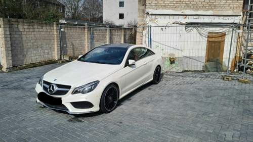

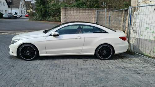

Da sind se endlich drauf :-)
Danke nochmal an alle für die Hilfe!
20210318
20210318
Sieht top aus.
Wenn keine A01 Auflage in dem Gutachten zu der Rad/Reifenkombination drin steht, dann musst du die meines Wissens nach auch nichts abnehmen oder technisch prüfen lassen. Korrigiert mich, wenn ich falsch liege 🙂
Sieht jedenfalls super aus! Du hast aber keine Keskin Reifen montieren lassen? Wenn ja, ich hatte die Race1 Plus auf meinem E46 vor Jahren mal drauf & durch Zufall nach paar Tausend KM auf der Bühne fiel mir auf, das die Reifen auf der Innenflanke teilweise richtig große Risse hatten, wo schon die Drähte rausgeschaut haben. Also vorsicht & allzeit gute Fahrt 🙂
Jup, musste nix prüfen oder eintragen lassen. Bei den Felgen gab es nur die Auflagen mit der Bremsscheibe und der Luftfederung.
Nee, sind Sport Maxx RT 2 von Dunlop, die auch ab Werk auf die E klasse draufkommen. :-)
Danke dir!
